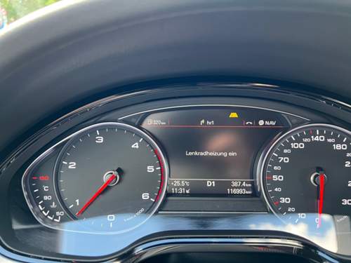

Der SLP im Elsa ist korrekt. Es lag tatsächlich am fehlenden Bit im 08. Also 2 Kabel für die zusätzliche Spannungsversorgung und eine Leitung vom Taster zum Lenksäulensteuergerät.
Nur hatte ich die 12 V-Leitung nicht an die F8 mit 5 A angelötet, sondern daneben als F7 mit 10 A einfach eingepinnt.
So konnte ich - bis auf die Masse - alles einpinnen.
Die komplette Anleitung folgt wahrscheinlich morgen.

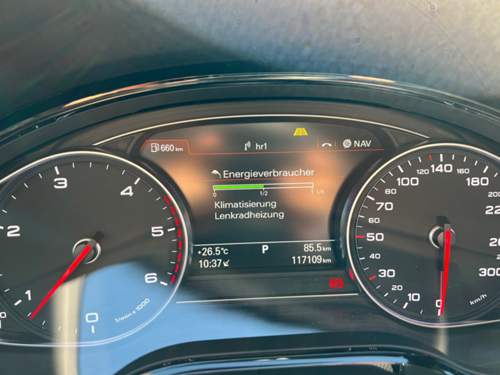

Eine Kontrollleuchte, ob die Lenkradheizung aktiv ist, wie bei ACC oder Lane Assist usw. gibt es nicht, oder?
Es geht nicht um die Taster-Meldung ein oder aus.
Im Effizienzmenü steht es wenn die LH an ist. So ist es zumindest beim 4G. Schätze wird analog im 4H sein.
Super, vielen Dank für die Info.
Hiermit die versprochene Umbau-Anleitung - möge ich nichts vergessen haben.
Super!! Danke!
Gerne.
