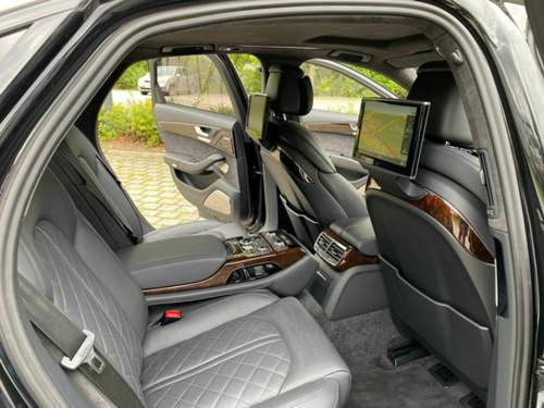

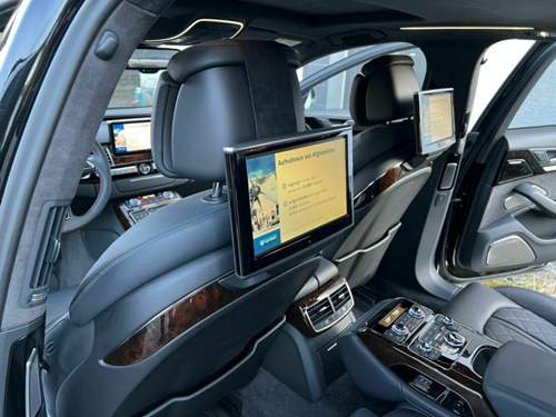

Ich möchte an meinem S8 Plus 4H die Innenausstattung tauschen.
Das Fahrzeug besitzt elektrisch verstellbare Sitze vorne mit Sitzheizung. Hinten nur Sitzheizung. Lordosenstützen vorhanden.
Das Fahrzeug soll bekommen: elektrisch verstellbare Sitze mit Massagefunktion, Sitzheizung und Sitzlüftung vorne. Lordosenstützen vorhanden. Hinten ist identisch.
Kann mir einer sagen was genau geändert werden muss? Oder Plug an Play?
Ich gehe mal davon aus, dass die Massagefunktion Codiert werden muss und für die sitzlüfung ein Kabel gelegt werden muss?

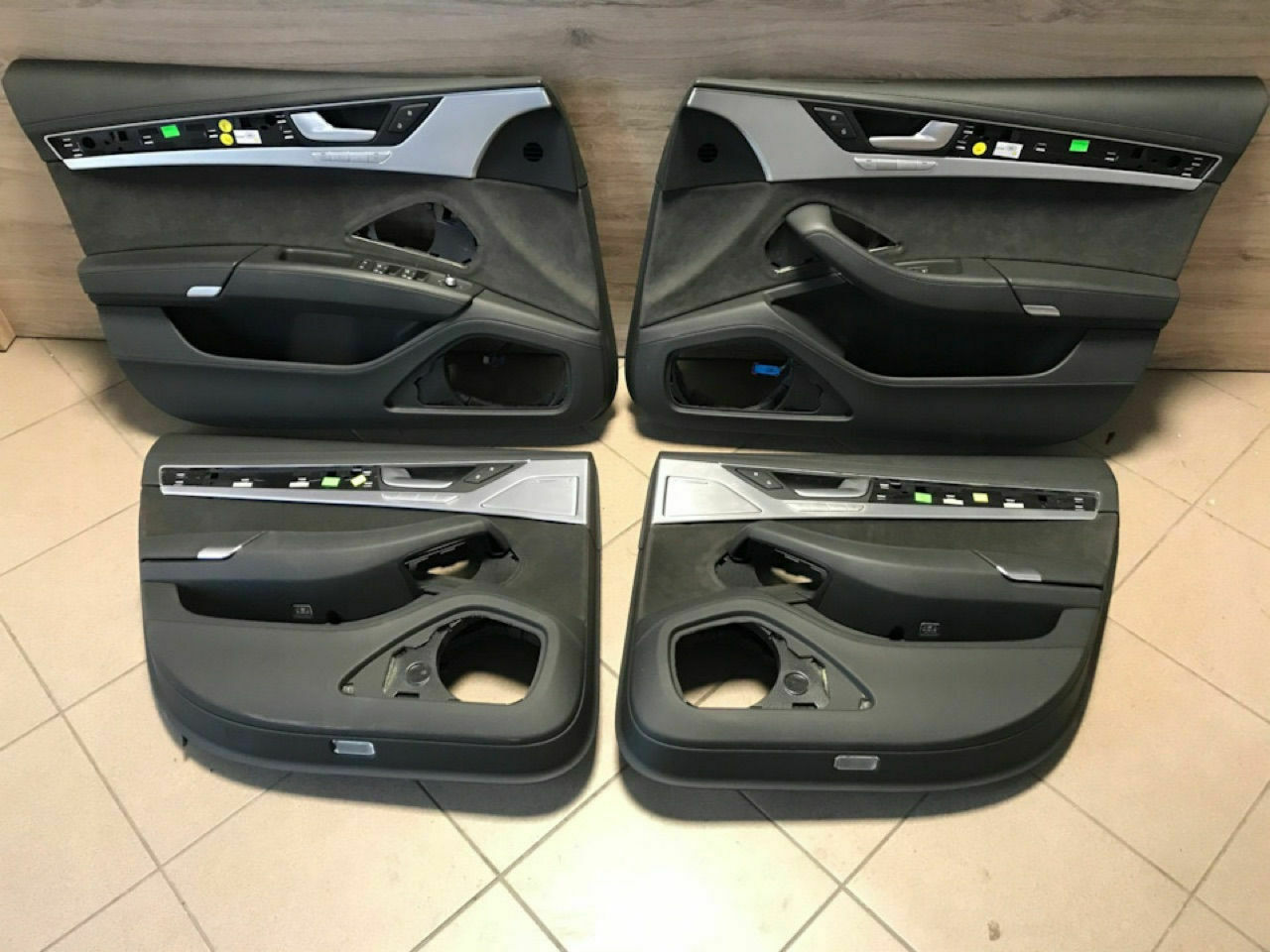

Guten Morgen, Verkabelung für hintere Sitze müssen verlegt werden. Memory Schalter mit Verkabelung für Türpappen müssen nachgerüstet werden. Falls du Alu Leisten hast, ich habe die leisten mit Schalter und Verkabelung für die Türpappen da. Halter für Lehne muss gewechselt werden, die habe ich auch da. 2 klammer von normale Sitzbank müssen weg. Ansonsten sitze passen Plug an Play. Die Sitze die du bekommst oder schon hast bestimmt sind ohne Airbags, die müssen noch getauscht werden geht relativ einfach. Es muss jede Menge codiert werden und noch Komponentenschutz angelernt werden. Habe noch gelesen dass du keine Massage und Belüftung vorne hast, dann muss noch für vordere Sitze die Leitungen verlegt werden, Klimabedienteil vorne muss getauscht werden. Ich gehe davon aus dass du hintere Mittelarmlehne komplett hast/bekommst mit Klimabedienteil und Schalter für die hintere Sitzverteilung. Also viel Arbeit und wenn du dich nicht auskennst kostet dir viel Zeit, viel Nerven und viel Geld.

Das ist Standard Memory vorne so weit ich weiß, ich rede von hinteren Memory Schalter du willst doch hinten elektrische Sitze nachrüsten nicht vorne

Na dann soll nur vorne Klimabedienteil getauscht werden, ein paar Kabel verlegt werden. Hast du schon die Sitze?

Du weist schon dass du dann alles komplett wechseln musst wegen gelber Naht?
Was für Farbe hast du jetzt drin?

Jetzt ist alles komplett dunkel
