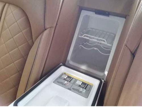

@RainerHarke schrieb am 3. September 2022 um 13:40:43 Uhr:
Gerne.
Umbau komplettes HUD erledigt.
Umbau Lenkradheizung erledigt.
Erweiterung DVB-T2 erledigt.
Einbau originaler Kühlschrank folgt.
Dann wird es Zeit für RDKS 🙂
Zu viel Aufwand.
Bin schwer beeindruckt. Weil ich vor zwei Jahren keinen Wagen mit geeigneter Sonderausstattung gefunden hatte, ist mein Projekt, einen der letzten D4 A8 zu sichern, bisher gescheitert. Und bei einem war ich nicht schnell genug, siehe Bild. Aber ich will nicht zu sehr abschweifen…
