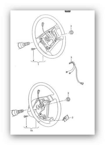

seit einiger Zeit hat mein Lenkrad Spiel...Während der Fahrt merkt man es nicht sonderlich, aber vor allem im Stand ist das irgendwie nervig...Wenn man zb am unteren Bereich des Lenkrads "zieht", also das Lenkrad zu sich herzieht, dann merkt man sicherlich 2-3mm Spiel...Am Lenkgetriebe habe ich eine der Schrauben bereits festgezogen, das hat aber im Grunde nicht viel gebracht. TÜV hat er gerade erst bekommen und auch die Werkstatt hat an der Achse/den Gelenken nichts fehlerhaftes festgestellt...
"Anfühlen" tue es sich eher so an als wenn das Lenkrad an sich Spiel hat...Kann man das LR rel.einfach abnehmen (wegen Airbags) und gibts da irgendwelche Schrauben die ggf etwas gelockert sein könnten ?

ich könnte mir vorstellen das die Mutter in Pos.2 locker ist:

hmm, wenn ich auf den Link klicke kommt was aber hier noch ein Detail-Link und der Screenshot im Anhang:
http://www.partscats.info/.../?...
Ashampoo-snap-2015-07-27-14h01m22s-001
Prima, das hat geklappt...Danke für Deine Mühe !

Ob die Mutter locker ist kannst du evtl so prüfen ....
Lenkrad rechts und links mit beiden Händen jeweils fest umfassen. Die eine Seite von einem weg drücken die andere Seite zu einem ziehen. So als ob du das Lenkrad auf der zapfenaufnahme verkannten möchtest.
Unter dieser Spannung das Lenkrad versuchen zu einem zu ziehen ..... ist dann das Spiel weg ist es die Mutter .

Heute morgen mal ausprobiert. Wenn ich das alles richtig verstanden habe, dann ist es tatsächlich so, dass ich dann kein Spiel mehr im Lenkrad spühre...Vermutl. also doch den Weg zum Schrauber....Hat jemand einen groben Tip was sowas kosten darf ?

Problem gelöst. Es lag an der Feststellschraube unterm Airbag. Nach Demontage der Knalltüte konnte über eine viertel Umdrehung nachgezogen werden. Seit dem wieder alles top !!!
Ich hatte exakt das selbe Problem an meinem Lenkrad. Die Mutter konnte ich fast eine ganze Umdrehung zudrehen.

Naja, das gute daran ist, dass man zwar den Airbag abschrauben, ihn dafür aber nicht vom Kabel trennen muss, somit kann da auch die Batterie angeklemmt bleiben, da man da wunderbar zur Schraube dazukommt, wenn man den Airbag etwas beiseite ins den Lenkradkranz legt.
Aktion war in 5 Minuten erledigt ;-)
