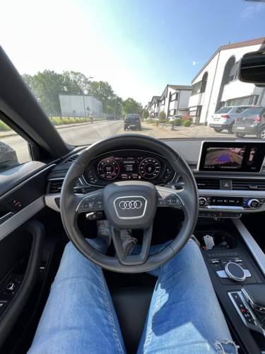

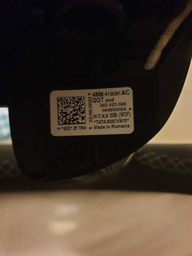

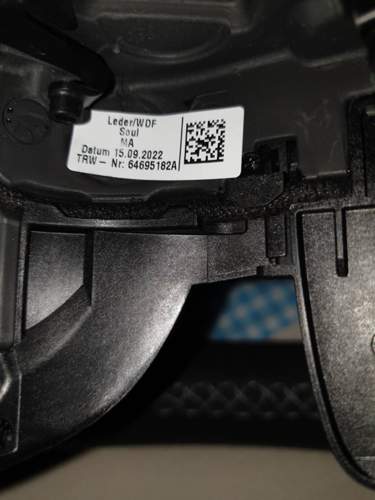

ich habe vor kurzem einen AUDI A4 Avant EZ: 12/2018 gekauft und bekomme diesen nächste Woche. Aktuelle habe ich das Lenkrad, siehe Bilder.
Gerne würde ich das Lenkrad tauschen (lassen) gegen ein S-Line Lenkrad mit dem "viereckigen" Airbag.
Dazu habe ich ein Lenkrad in der Bucht gefunden und habe vom Käufer nur die Bilder und Teilenummern siehe Bilder bekommen.
Könnt ihr mir besser Auskunft geben, ob dieses passend ist und verbaut werden kann?
Darüber, dass der Airbagtausch durch eine fachkundige Werkstatt stattfinden muss, weiß ich bescheid.
LG
Simon

Aktuelles Lenkrad
Bild vom Verkäufer
Bild vom Verkäufer

von der Teilenummer her ein Lenkrad aus dem Q7 / Q8.
Sollte aber passen.
Ansonsten wird es schwer mit dem eckigen Airbag. Im A4 gibt es m.E. das abgeflachte Lenkrad nur mit rundem Airbag.

Es schon irgendwie Grauzone, wie damals beim B8 mit dem abgeflachten Lenkrad vom Facelift. Das war grundsätzlich in der ABE des Fahrzeugs mit drin, da diese beim Facelift nicht geändert wurde, aber offiziell nie von Audi für den vFL freigegeben.
Im B9 sind vorwiegend 8W0- Lenkräder verbaut, es gibt aber auch 4M0 bzw 4M8- Lenkräder ab MJ20, darunter z.B. 4M8419091AJ ... also verhält es sich hier ähnlich.
Letztendlich musst du selbst entscheiden, ob du umbauen lässt oder nicht.
Ich hätte jetzt bei dem Lenkrad aber wenig Bauchschmerzen, wichtig ist, dass du beim gleichen Airbag(-System) bleibst.
