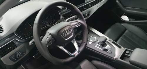

Ich würde gerne das Lenkrad tauschen. Das sline Lenkrad vom q5 (unten abgeflacht) interessiert sehr. Weil das Trapez finde ich geil und würde das auch gerne behalten.
Weiß jemand ob der passt? Hat es einer schon gemacht?
Paar Infos von einigen die sowas schon hinter sich haben wäre super.
@kahu99 schrieb am 30. Januar 2018 um 17:44:55 Uhr:
@Nas-t schrieb am 30. Januar 2018 um 14:25:35 Uhr:
Ich habe das Lenkrad vom RS3 eingebaut. ging problemlos. Allerdings auch mit meinem Airbag.....keinerlei Fehlermeldungen.
Kannst du vielleicht mal ein Bild hochladen?
Klar :-)

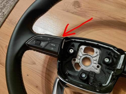

Moin, kann mir jemand sagen wie ich diese Schalter abbekomme?
Als ersters musst du den Plastikrahmen herausnehmen der vor den Miltifunktionstasten ist.
Dann musst du die Taste an der rechten Seite anfangen heruaszuhebeln und dann zur Lenkrad Mitte herausziehen.
Die Taste hat Links noch eine Haltenase die in das Lenkrad greift
OK danke.

Ich habe es auch getan... originales Lenkrad vom Q5/7/8 im A4 (B9). Plug & Play, da die Multifunktionstasten etc. 100% kompatibel sind. Heißt, man hat ein sportliches, abgeflachtes Lenkrad, aber den schönen Singleframe-Airbag. 😉
