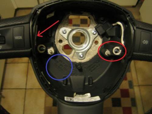

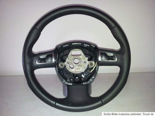

Es gibt keine elektrischen Unterschiede, auch nicht beim Bordnetz (nur beim Komfortsteuergerät und evtl. bei den Türstg.).
Aber es gibt einen mechanischen Unterschied. Im B7 Cabrio werden die Lenkräder des A3 8P/8PA (haben teilweise auch eine 8P0..-Teilenummer) verwendet und die haben eine andere Airbagaufnahme (s. Foto), ich meine sogar die Airbags wären einen Tick kleiner.
Lenkrad Limo/Avant
Lenkrad Cabrio

Aber es gibt einen mechanischen Unterschied. Im B7 Cabrio werden die Lenkräder des A3 8P/8PA (haben teilweise auch eine 8P0..-Teilenummer) verwendet...
Tatsaechlich!? 😰 Weisst du etwas ueber die Hintergruende? Also ueber das "Warum"? Rein "optisch" sind die Lenkraeder doch gleich...
Rein optisch sind die nur von aussen gleich, innen - s. Fotos oben.
Über die Hintergründe kann ich nur spekulieren, ich meine die 8PA-Lenkräder (Dreispeichen) sind etwas kleiner, vielleicht wollte Audi die dann aus Designgründen im Cabrio. Hab es aber nie nachgemessen. Alle LR im B7 Cabrio haben entweder eine 8P0.. oder 8H0.. -Teilenummer. Kein einziges, zumindest kein Dreispeichen, eine 8E0..
