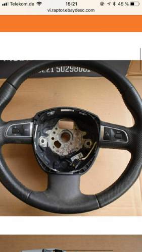

Ich wollte bei mir Evtl das Lenkrad erneuern.
Nach Rücksprache mit Audi TD hab ich folgendes verbaut:
8T0419091C YFH (schwarz mit beige naht)

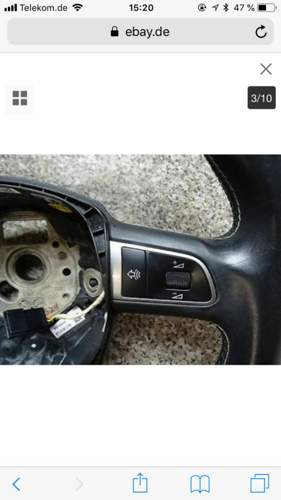

Wenn ich exakt diese Nummer eingebe, kommen aber unterschiedliche MuFu Tasten, trotz selber Teilenummer...
Erkennbar am rechten Button
Ich habe diese Kopfform
Die anderen diesen Pfeil nach links

Bilder zur Verdeutlichung anbei
25 Antworten
is' kein Unterschied in der Funktion, nur anderes Symbol - den Kopf gibt es seit MJ09...kannst deine Tasten aber auch wieder einbauen...

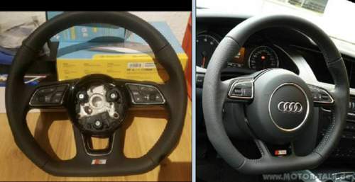

Hab genau das selbe lenkrad. könte ich es gegen das tauschen? würden alle knöpfe funktionieren?
1349acac-b276-43db-8660-ee76412dc751
@ego_ist
Ist nicht das selbe Lenkrad
Möchte exakt das selbe wieder haben um das Fahrzeug Original zu lassen
@ego_ist
ist ein komplett anderes Lenkrad! Passt nicht in den A5 8T!

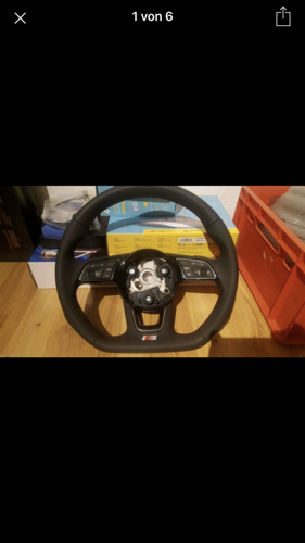

Lenkrad passt in den A5 8T, mir stellt sich die Frage ob die tasten alle funzen werden..
@ego_ist schrieb am 1. Juni 2018 um 17:18:43 Uhr:
Das Lenkrad passt schon, aber die Tasten werden definitiv nicht funktionieren. Und falls Du mal einen Unfall haben und hopsgegangen sein solltest, weil der Airbag nicht richtig ausgelöst hat, dann nicht hinterher hier beschweren. 😛
So ein Lenkrad zu verbauen ist grob fahrlässig.

das stimmt zwar schon, dass MuFu nix mit dem Airbag zu tun hat (außer gemeinsamer Kabelsatz). Es mag auch sein, dass das Lenkrad mechanisch passt, aber:
der Airbag passt nicht zum Airbagsteuergerät bzw. Fahrzeug (Airbagsystem/Volumen usw.), zudem ohne jegliche Zulassung. Der Airbag aus'm B8 passt m.W. nicht in das Lenkrad.
Die MuFu-Tasten funktionieren nicht im B8, da andere Softwareansteuerung.

ist nur komisch das es als B8 lenkrad verkauft wird..
gibt es keine andere variante für den B8?
das vom Facelift...da gibt es aber einen eigenen Thread für...
ist zwar schon zu, steht aber alles drin...
https://www.motor-talk.de/.../...lenkrad-nachruesten-t3490234.html?...
Und verkauft wird vieles - ob dann letztendlich die Artikelbeschreibung stimmt????
Auf jeden Fall ist das abgebildete Lenkrad nicht für oder aus einem B8 (denke mal B9)....
