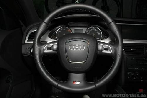

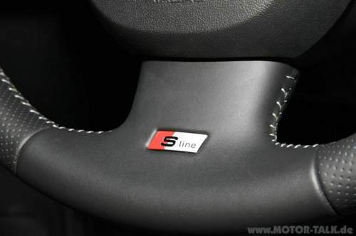

so, neues Lenkrad kam heute an und wurde auch gleich verbaut und codiert...
1
2
3
sieht richtig gut aus 😉
Finde ich auch 🙂 danke nochmal!

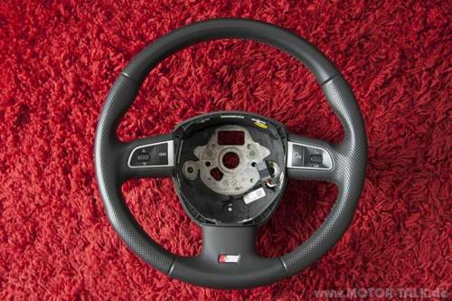

Falls jmd. noch eins sucht...
-mg-7377-web
-mg-7369-web
