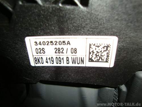

die Grundnummer beim VFL-Lenkrad ist immer die 4F0...und ist eingestanzt im Gummi/Kunsstoff.
Das Bild zeigt übrigens die Teilenr vom Lenkradkranz und nicht die des Lenkrades!

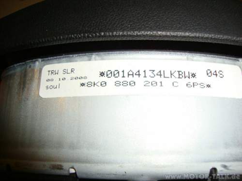

Ich habe gerade nochmal tief im Archiv gewühlt und die folgenden Bilder ausgegraben.
Lenkradgrundkörper ist 4F0, die anderen Nummern sind aber 8K Nummern.
