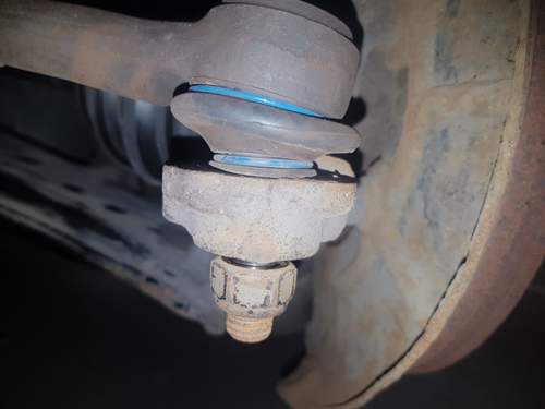

Hey Leute
Bei meinem Golf 4 flattert das Lenkrad beim Bremsen ab 100kmh ... darunter eigentlich kaum. Wenn ich leicht auf die Bremse steige ist nix aber wenn ich mittelstark Bremse flattert es. Wenn ich dann stark auf die Bremse steige ist das flattern weg!
Laut internetrecherxhe ist das eine unwuchtige bremsscheibe aber die scheint recht unauffällig zu sein!
Das einzige das mir auffällt ist wenn ich den rechten vorderem Reifen auf 9 und 3 Uhr halte und Wackel dann hat es ca 1mm Spiel im spurstankenkopf welchen ich aber auf beiden Seiten vor genau einem Jahr gewechselt habe inkl spureinstellung.
Wie kann es sein dass der schon wieder ausgeschlagen ist und ist das der Grund für das flattern? Wie erkenne ich ob das lenkgetriebe etwas hat? Werkstatttermin ist nächste Woche!
Danke lg

Also TÜV Mensch sagt das traggelenk hat Spiel aber das habe ich jetzt in der Garage geprüft und da hat nix Spiel! Der spurstangen Kopf hat Spiel und wenn ich das Lenkrad leicht links rechts drehe dann knackst es jeweils 1x mal bei Richtungswechsel... als spurstangen Kopf ist definitiv hinüber und ich habe gestern nen neuen besorgt. Die Frage ist eher warum der nach so kurzer seit eben 8 Monaten schon defekt ist. Vll weil eben die bremsscheibe unwucht hat und das Rad eiert und damit den spurkopf ausschlägt!
Bei neuen Führungsbolzen der Markenhersteller (ATE) ist ein Fett beigelegt--> Syntheso GLK1. Das ist ein synthetisches Fett weil mineralisches Fett Gummi angreift ( in diesem Fall das der Manschetten). Daher ein entsprechendes synthetisches Fett benutzen.
Zum Traggelenk- wie hast du das geprüft? Da kommen schon ordentliche Kräfte ins Spiel bei der Fahrt, das lässt sich meistens schwer simulieren.
Das Knacken beim Lenken kann vieles sein. Koppelstange machts ich da auch bemerkbar.

Der TÜV Prüfer hat den Reifen gefasst auf 3 und 9 ihr und hat hin und her gewackelt und man sieht deutlich dass der Reifen Spiel hat und meinte es ist das traggelenk! Habe das gleiche zu Hause gemacht und man sieht aber deutlich dass das spurstangenkopfgelenk Spiel hat ca nen mm und die Lenkung ist mega schwammig!
Meiner Meinung nach spurstangenkopf ausgeschlagen! Werde heute oder morgen neuen einbauen und berichten!
Das kostet dann aber Überzeugungskraft, weil der Tüv bei der Nachprüfung das neue Traggelenk sehen will. Ergo solltest Du Dir sehr sicher sein, dass dieses 100% i.O. ist

20220623
warum ist die Mutter nicht Festgezogen?
da ist 2mm Gewinde frei zwischen Mutter und Aufnahme
Weil ich beginnen habe den Kopf zu tauschen und das Foto mittendrin gemacht habe! Aber die Mutter war sonst immer festgezogen
Schau mal das yt Video... da sieht man wies wackelt
achso ok. ja wenns vorher fest so gewackelt hat isses defekt.
