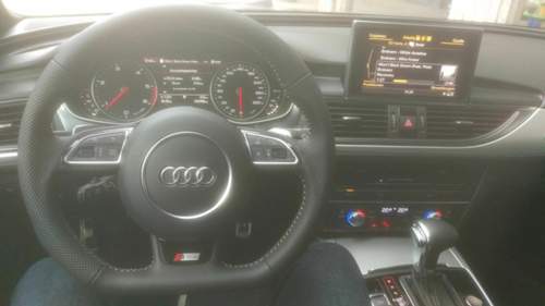

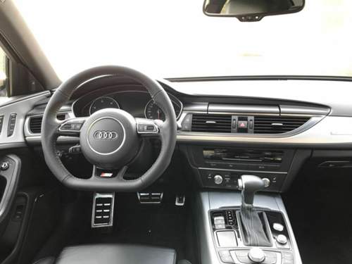

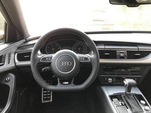

Der Einbau verlief ohne jegliche Vorkommnisse erfolgreich. Der Wechsel hat maximal! 10 Minuten gedauert.
Ich finde es eine Frechheit, was Audi sich da erlaubt!!!
Auch funktionieren alle MF-Tasten einwandfrei.
Jetzt fahre ich noch lieber mit dem dicken 😁
P.s. Das letzte Bild ist noch vor dem Umbau auf das neue Lenkrad und die Alu Pedale.
