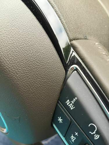

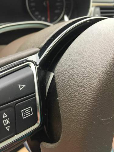

Solange die Zündung aus ist hupt da nix. Ich hab drücken und drehen in alle Richtungen probiert und bevor das Teil am Ende übers Wochenende raushängt (die Rede ist vom Airbag, ihr Ferkel 😁 ) lasse ich es jetzt sein und geb dafür am Montag 3 Taler 80 aus.
Jetzt wo ich es weiß sticht es mir extrem ins Auge, vorher ist es mir nie aufgefallen. Wie das Ganze gekommen ist, weiß ich nicht. Evtl. beim letzten Achsvermessen vor ca. 2 Monaten nicht richtig befestigt worden.
Schon mal nach Aufbruchspuren geguckt? 😁
Aber dann wäre der Airbag ja bereits weg.
Der Airbag ist tatsächlich nicht eingehakt. Ich würde die andere Seite auch noch raushebeln und das ganze Ding vernünftig und gerade drauf setzen. Vielleicht hat sich im Moment einfach irgendwas verkeilt.
