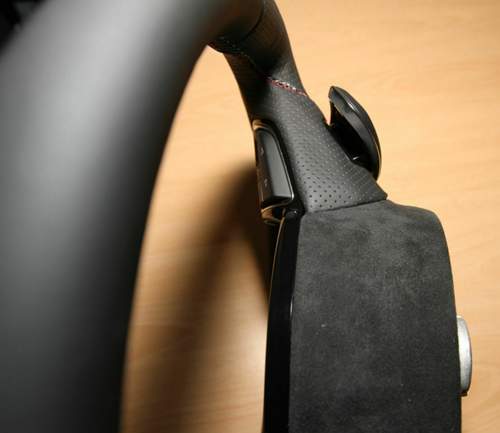

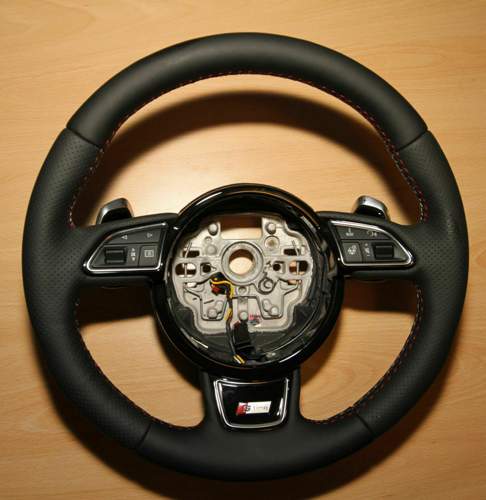

Wenn es Dir nur um einen dickeren Kranz geht, empfehle ich http://lederbezuege.carsdream.com/, die polstern das OEM Lenkrad nach Deinen Wünschen auf.
schaut dann so aus... 😁
Audi-combatmiles359
Audi-combatmiles360

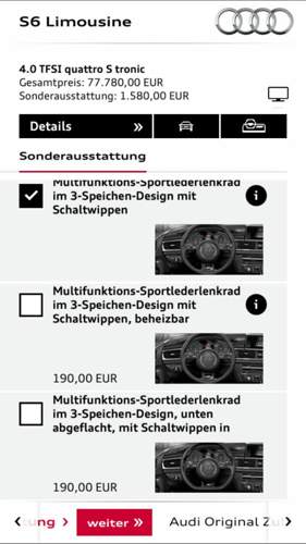

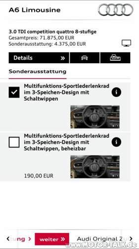

Man kann das abgeflachte Lenkrad definitiv immer noch nicht bestellen. Ich habe es gerade ausprobiert. (s.Bild) ich ärgere mich jeden Tag über dieses sch.... Lenkrad in diesem tollen Auto.
@ Combatmiles: Was hat den der Aufpolsterungsspass gekostet?
Ich muss mich korrigieren.... Im S6 ist das abgeflachte nun verfügbar (s. Bild) beim Competition leider nicht. Kann mir jemand sagen ob bei dem abgeflachten s6 Lenkrad der normale Airbag passt?
so um die 120,- dafür mit Wunschnaht usw...
Ok, danke für die Info. 120€ wäre mir das allemal Wert! Wäre allerdings sehr Interessant zu Wissen ob das abgeflachte S6 Lenkrad auch mit dem Competition Airbag zusammen passt.
