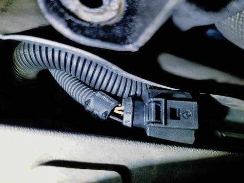

Auf Seite des Gateway musst Du definitiv nichts ändern.
Dann muss nur Lenkgetriebe kaputt sein.. 🙁
Oder vielleicht doch die drei Pins vertauscht?
Kann ja schnell passiern, dass man statt Kammer 1-2-3 die Kammer 3-2-1 nimmt.
Ggf. mal durchmessen und/oder KL15 an Pin1 prüfen.
Ja, bitte noch einmal genau prüfen!
Pruefung erledigt.
PIN 1 : schwarze Kabel (KL15)
PIN 2 : orange schwarz (CAN H)
PIN 3 : orange braun (CAN L)
Ich kann nicht Pinbelegung im Getriebe, aber wenn da passt Stecker mit Pinbelegung als im Anhang, dann hoffe ich dass im Getriebe es das gleiche werde. Ich kann nur fuer Spass ersetzen PIN 1 und PIN 3 (wenn ist Getriebe sowieso tot), aber das werde letzte Schritt vor Kauf andere Lenkgetriebe.. 🙁

Ich war beim andere Verkaeufer, welcher hat mehr Lenkgetriebe und da habe ich gesehen im ein Lenkgetriebe (aus Octavia II) dass im Stecker war KL15 im PIN 3 und im PIN 1 war Can L. Dann habe ich das gleiche getauscht auch im meinem Stecker und jetzt ist das schon i.O. Lenkgetriebe funktioniert. Ich muss noch codieren G85, LA usw..
