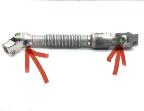

Kreuzgelenk Lenkstange.
Kannst du mal mit Bremsenreiniger fluten, mit wd40 durchspülen und mit Sprühfett fetten. Dann sollte es leichter gehen.

Kreuzgelenk! Danke cheffe, das probier ich. Kannst du mir Dummbeutel erklären wie genau das mit der Lenkung zusammenhängt? möcht ja auch verstehen was ich da wild rumtausche und wieso ich jetzt schon die Klarna Gold Member Card habe
Du hast ein Lenkrad und ein Lenkgetriebe.
Diese sind mit 2 Stangen mit einem Kreuzgelenk verbunden.
Zur Verdeutlichung, mal ein Beispiel. An der einen Seite sitzt das Lenkrad, an der anderen Seite das Lenkgetriebe. Weil beides nicht senkrecht zueinander steht, gibt’s diese zwei Gelenke.
War nur die einstellschraube. Bin bei einem spezi gewesen der meinte das ist in den ersten 1000km normal und muss sich erst „lockern“
