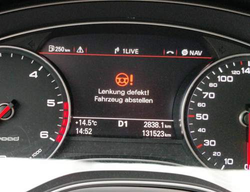

ich hänge mich hier einfach mal an das Thema mit dran, da ich auch das Problem mit meiner Lenkung habe.
Ich fahre einen Audi A6 Allroad, Modelljahr 2013, 245 PS 3.0 TDI Quattro, MKB: CDUD.
Seit neustem gibt er immer die Fehlermeldung "Lenkung defekt - Fahrzeug abstellen" aus (s. Anhang).
Diese Meldung kommt oftmals, wenn der Wagen eine kleine Weile gestanden hat. Wenn ich dann einige Minuten unterwegs bin, dann kann es gut sein, dass der Fehler auch wieder verschwindet, muss aber nicht. Auswirkungen auf das Fahrverhalten hatte ich bisher keine. Nur einmal ist die Servounterstützung für die Lenkung merklich ausgefallen.
Ich habe leider kein VCDS, habe die Fehler aber mit der OBDAPP ausgelesen. Dieser zeigt mir folgende Fehler an:

Könnt ihr mit diesen Fehlermeldungen etwas anfangen? Ich würde mich freuen, wenn ihr mir da schon einen Tipp geben könntet, bevor ich zu Audi fahre und dort auf Verdacht einfach mal eben das Steuergerät, bzw. Lenkgetriebe getauscht wird.

Deine elektrische Tankklappenverriegelung ist defekt.
Bekanntes Problem bei den 4G's
Du hast ein Problem auf dem Datenbus. Durch was dieser verursacht wird kann man nicht sehen. Kann sein, daß es ein Wackelkontakt ist. Kann aber genauso gut sein, daß wirklich ein Stg aussteigt. Höchstwahrscheinkich ist das Problem im Schaltkreis der Lenkunterstützung zu finden und die anderen Stgs melden nur daß eine Rückmeldung fehlt (deswegen Meldung ->funktionseinschränkung bei den Stg: 03/10/17/8E).
131523 km, Datum: 17-8-21 14:51:57 ==> past daß zu dem Zeitpunkt wo Du gemerkst, daß die Lenkunterstützung nicht vorhanden war?
D.h. jetzt NICHT das das Lenkgetriebe im Eimer ist. Auch mal den Hauptstromanschluß vom Lenkgetriebe auf Wackler oder Korrossion prüfen lassen (ist entweder 25mm² oder 35mm² Kabel und leicht zu finden). Ditto auch beim Steuerleitungsstecker prüfen.

Die schwergängige Lenkung war etwas später zu merken. Wieso fragst du? Müsste dann noch ein weiterer Fehler zu sehen sein?
Komisch finde ich, dass der Fehler immer wieder auftaucht und verschwindet, teilweise im Sekundentakt. Spricht das eher für einen Wackelkontakt? Kann man das mit VCDS genauer sehen?
Wie sollte ich jetzt weiter vorgehen?
Viele Grüße - André
@nexus1980 schrieb am 19. August 2021 um 12:56:34 Uhr:
Eigentlich sollten die Ereignisse zusammen fallen. Ein paar Sekunden kann schon an Differenz sein. Aber z.B. eine halbe Stunde nicht.
Es wird immer nur der letzte Vorfall gespeichert. Mit VCDS kann man zum Teil bei den Stgs sehen, wei oft der Fehler aufgetreten ist.
Spricht das eher für einen Wackelkontakt? Wie sollte ich jetzt weiter vorgehen?
Wackelkontakt, Kabelbruch bzw. Stecker evtl nicht richtig verriegelt. Wie gesagt ich würde als erstes die beiden Stecker / Verbindungen direkt am Lenkgetriebe prüfen / prüfen lassen. Das Lenkgetriebe ist mit einer ziemlich dicken (ich meine 110A) Sicherung abgesichert. Daran kannst Du erkennen, daß dort schon ordentlich "Saft" benötigt wird. Jeglicher Widerstand auf dem Strompfad dorthin bedeutet Spannungsabfall. Wenn da nix sichtbar ist, muß man sich von da aus Richtung Batterie (Kofferraum) vorarbeiten. Ein MarderDURCHbiß ist bei den Kabel eher unwahrscheinlich. Wohl aber bei den Steuerleitungen. Steuerleitungen führen ins innere des Fzgs. Ich meine im vorderen Bereich auf der Fahrerseite. Du kannst ja mal das Stg 044 explizit auslesen, ob da irgendetwas gespeichert ist.

ich bin der Lösung meines Problems hoffentlich schon ein Stück näher gekommen.
Und zwar habe ich zuerst die Situation der Steuergeräte unter Fahrersitz kontrolliert. Dort ist keine ungewöhnliche Feuchtigkeit festzustellen. Also habe ich das als Fehlerquelle erst einmal ausgeschlossen.
Dann kam mir eigentlich eher so die Idee, ich könnte die Batterie einmal kontrollieren. Dabei habe ich gesehen, dass das tatsächlich noch die erste Batterie aus 2013 ist. Diese habe ich dann an mein "smartes" Ladegerät angeschlossen und einen Testzyklus inkl. anschließender Ladung vorgenommen. Das Ladegerät hat festgestellt, dass die Batterie wohl ziemlich leer ist (der A6 hat aber noch nicht gemeckert) und diese erst einmal bei 14,7 V über 4 Stunden aufgeladen. Dabei wurde die AGM Batterie (Varta mit 105 Ah) um ca. 25 Ah aufgefüllt. Anschließend habe ich gestern, sowie heute eine längere Probefahrt gemacht, in der kein weiterer Fehler aufgetaucht ist. Nur noch der Fehler mit der Tankverriegelung, aber das ist ja ein anderes Thema.
Morgen bin ich mit dem Auto auch noch ca. 3 Stunden unterwegs, wenn dann wieder kein Fehler auftaucht, dann wird es das wohl gewesen sein. Also werde ich mir dann eine neue Batterie kaufen. Ich hoffe das Beste :-)
Da zuletzt der Fehler fast täglich kam, rechne ich mir ganz gute Chancen aus, dass es ggf. einfach an einer Unterspannung am Steuergerät lag. Zumal der Fehler nach einiger Fahrzeit auch immer wieder verschwunden ist.

Das klingt plausibel, Steuergeräte mögen keine Unterspannung. Falls möglich würde ich mal den Fehlerspeicher auslesen, da sollten dann Ruhestromstufen drinstehen.
Nach 8 Jahren darf eine Batterie am Ende sein, in meinen zwei A6 4F haben die AGM-Batterien z.B. nur 5-7 Jahre durchgehalten.
ich möchte noch eine Rückmeldung geben. Und zwar habe ich das Problem mit den Fehlermeldungen jetzt ein paar Tage beobachtet, nachdem ich die alte Batterie aufgeladen habe. Weiterhin habe ich gestern eine neue VARTA AGM Batterie eingebaut und codiert.
Es sind keine Fehlermeldungen mehr aufgetreten. Daher bin ich mir sehr sicher, dass es einfach nur an der alten Batterie lag, bzw. an der daraus resultierenden Unterspannung. Für mich ist das Thema damit abgeschlossen.
