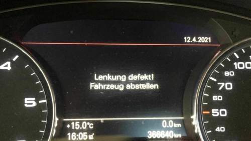

Hallo, seit kurzem spinnt meine Servo.
Während der Fahrt erschien auf einmal "Lenkrad Defekt Fahrzeug abstellen"
Und auf einmal keine servo Unterstützung mehr. Allerdings geht es einen Tag nicht, dann läufts eine Fahrt wieder. Teilweise kommt und geht der Fehler 10 x hintereinander. Ich tippe auf einen Wackelkontakt, weiß aber nicht wo ich gucken soll. Hab schon an sämtlichen Kabeln gewackelt. Fehler Auslesen ergab "elektrohydraulische Lenkung, Steuergerät" Wo sitzt das Lenksteuergerät? Oder habt ihr einen anderen Vorschlag?

Entweder ist Lenkhilfe wirklich defekt, Kontaktproblem oder Sicherung defekt.
Hallo Leute, mein dicker spinnt seit ein paar Monate etwas, und zwar es steht im Display „ Lenkung Defekt Fahrzeug Abstellen „ der Fehler kommt und geht manchmal geht auch die rote Lampe mit den Lenker an dann ist das servo nicht mer da und nach ein paar Minuten ist wider weg um es läuft alles normal.
Der freundliche meinte ich habe ein Batterie Management Problem , habe ne neue Batterie einbauen lassen und war alles wider in Ordnung, 3 Wochen lang.
Der Fehler ist jetzt wider da, war beim freundlichen wieder und er meinte es wäre das Steuergerät von lenkgetriebe , dieses Problem hatten die noch nie bei ein A6 gesehen. Zur Zeit habe ich so um die 2 Wochen Ruhe ohne Fehlermeldung dann kommt der Fehler wieder für ein paar Tage, dann ist er wieder weg.
Hat jemand ne Idee, bevor ich das ganze lenkgetriebe Austausche für 3000€ bei freundlichen oder soll ich es wo anders machen lassen??

Hey Leute,
habe ganz plötzlich ohne irgendwelche vorherigen Probleme die o.g. Meldung bekommen.
Zusätzlich kommt hinzu, dass das Fahrzeug komplett ausgefallen ist und sich nicht starten lässt.
Habe mir kurzfristig ein OBD2-Diagnosegerät organisieren können und werde gleich mal auslesen und berichten.
Eine Notfallstartprozedur gibt es zufällig nicht oder?
Danke für eure Hilfe und bleibt gesund!
[Von Motor-Talk aus dem Thema 'Lenkung defekt - Fahrzeug abstellen' überführt.]
Fehler auslesen nicht möglich, da der dicke ja nicht mal bis zur Zündung kommt -.-
So durch betätigen der Lichthupe bin ich endlich in das Steuergerät gedrungen und konnte den Fehler auslesen.
Fehlercode 02811 - Steuergerät für ELV(elektronische Lenksäulenverriegelung)
Fehler löschen brachte nichts der tauchte direkt beim betätigen der Start/Stop Taste wieder auf.
Meint ihr die Verkabelung ist hin?
Wo finde ich das Steuergerät?

Habe heute das selbe Problem bekommen.
Auto gestern Abend ganz normal abgestellt.
Heute Morgen Startknopf gedrückt und nichts geht mehr!
Im Tacho steht: Lenkung defekt! Fahrzeug abstellen.
Keine Zündung nichts geht mehr......
Auslesen mit VCDS dadurch nicht möglich.

Hallo
Meiner läuft wieder.
Es war das Lenkradsperrensteuergerät.
Die mechanische Sperre und Steuergerät ist ein Bauteil.
Und da dies zum Weckfahrsperre-System gehört macht das Auto keinen Muck mehr.
Ich habe mein Automatik Getriebe manuell entsperrt, hoch gebockt, Räder hinten ab, Stecker vom Bremssattel gelöst. Und mit 12V direkt auf den Sattel und diese ganz leicht aufgefahren.
Dann auf den Anhänger und zu Scotty 18 gefahren.
Das Teil war nicht mal teuer! Ca 125€ aber………..
Erst muss Audi das Auto online wieder frei mache/schalten.
Dann auslesen, neu anlernen, Komponentenschutz u.s.w.
Und für das blöde kleine Teil muss das halbe Auto auseinander.
Tacho. Lenkradverkleidung und alles was im Weg ist.
Seit 2 Wochen läuft er wieder, mal gucken was als nächstes kommt.

ich stehe altuell vor dem gleichen Problem. Auto (Avant MJ12 CGQB 366000km) mit folgenden Symptomen:
1. Zündung lässt sich nicht einschalten
2. Im Fahrerinformationsfeld steht „Lenkung defekt“.
3. Bildschirm vom Infotainment fährt nur minimal aus oder wenn er doch ausfährt, zeigt er an: „Infotainment Komponentenschutz altiv - Zündung einschalten“
4. Lenkradsperre geht nicht rein - Kann beliebig gelenkt werden
5. Mit VCDS lässt sich nach einschalten vom Warnblinker auslesen im SG46 BCM2: Keine Klemme 15 über CAN
Was habe ich bisher gemacht:
1. Alle Sicherungen und Relais geprüft - alle i.O.
2. Batterie abklemmen und warten hat nichts gebracht.
3. Anderes BCM2 mit gleicher Teilenummer angeschlossen - ist natürlich Komponentenschutz drauf - alte Codierung ließ sich eintragen. Aber hat an den Symptomen nichts geändert.
4. BCM2 aufgemacht und alle Transistoren usw. auf Funktion geprüft - alles i.O. (glaube auch nicht, dass es am BCM2 liegt)
5. Am BCM1 ein Relais rausgenommen und die Klemme 15 „überbrückt“. Dann liegt an den Aicherungsträgern Klemme 15 an, aber die SG schlafen alle weiter. Wählhebel ließ sich dann aber bewegen.
6. Räder abgebaut und Sättel zurückgefahren um das Fzg. rollfähig zu machen.
Schließt das eurer Meinung auf den gleichen Fehler wie oben beschrieben mit den LenkradsperrenSG?
Wie seid ihr vorgegangen? Erst gewechselt und danach zu Audi Komponentenschutz runter usw. oder erst zu Audi und dann gewechselt?
Ich finde keinen Fehler mit VCDS in der Lenkhilfe oder ähnlichem. Gibt es da noch einen Trick mit Fernlich einschalten oder so, um „tiefer“ auszulesen?

Hallo
Meiner läuft seit dem Austausch immer noch ohne Probleme.
So wie ich das mitbekommen habe muss Audi online auf das Auto zugreifen.
Denn nur die können den Kack mit der Weckfahrsperre aufheben, oder das Auto frei geben so dass man überhaupt vernünftig weiter arbeiten kann.
Ich meine das Komfortsteuergerät und die Schlüssel musst dann auch noch neu angelernt werden.
Wenn du die Bremssättel manuell aufgefahren hast musst du nach auch aufpassen und die vor dem Start wieder zufahren und Anlernmodus starten.
Sonst sind die ruck zuck im Eimer.
Mir war das damals alles zu viel hin und her, ich hatte auch keine Nerven mehr für die Karre.
Habe es dann dem User Scotty18 gebracht.
Der hat einfach das nötige Wissen und die Kontakte zu Audi.
