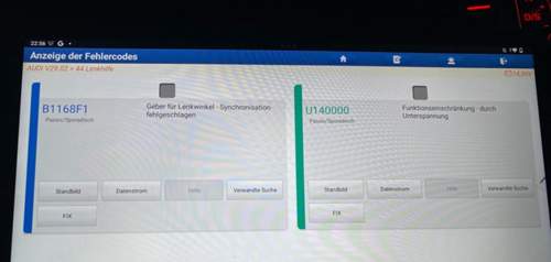

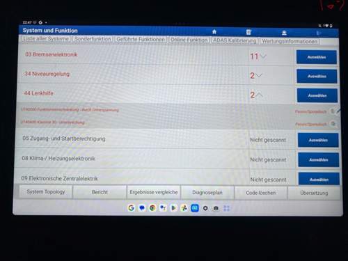

Hab leider mein vcds Kabel nicht gefunden , aber wie schon gedacht in fast allen Steuergeräten unterspannung und bei Lenkhilfe noch problem mit Klemme 30 muss mal den dicken Stecker unten an der Lenkgetriebe kontrollieren
Nach dem löschen kamen dann diese beiden Fehler
Wenn Du an das Steuergerät immer zuverlässig kommst, und es dort keine Kommunikationsprobleme (Steuergerät kann nicht erreicht werden), dann würde ich zunächst die Stromversorgungskabel verfolgen und checken ob alle Kontakte sauber und nicht korrodiert sind.
Es gibt die Dicken Kabel für die Stromversorgung des Motors und ein dünneres Kabel, welches an das Steuergerät geht. Diese mal verfolgen und alle Steckverbindungen prüfen.
Weiterhin auch die Masseverbindungen an der Karosserie besonders dort, wo ein Massekabel aus dem Kabelstrang von der Servolenkung kommt.
Ich würde am Pluspol der Batterie anfangen und dort auch die Schmelzsicherungen prüfen.
ich würde erstmal die Batterie und den Generator/Regler überprüfen (Bordspannung mit und ohne Motorlauf messen) und wenn das Ok ist, die oder das Spannungsversorgungsrelais der Klemme 30.
Wenn das auch nicht hilft, einen Fehlersan von VCDS machen (lassen) und hier als TXT-Datei im Anhang einfügen.

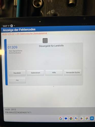

2 monate Ruhe gehabt , Sonntag kam die meldung im Fis kurz danach war es sofort weg , Montag dann zur Arbeit 30km ruhe die restlichen 20km kam es ununterbrochen immer nur für ne sekunde , nach Feierabend kam es ging dann ne weile nicht weg danach wieder weg oh man oh man, gerade eben die Stecker kontrolliert alles sauber , Kabel verfolgt bis es ging alles ok kein Plan , muss mal mit vcds dran aber mein Dongle ist weg :-( so meine frage an die erfahrenen da draussen wenn das Steuergerät defekt wäre würde der Fehler permanent da sein oder ?
