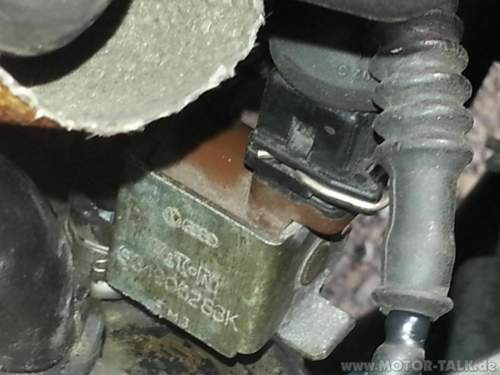

Du hast das ME7.5 richtig?
Was ist eigendlich äuserlich der unterschied vom Orginal N75 zu RS2 N75.Du hast ja beide ausgebaut gehabt?
Die Software beim 3Bg ist org. und ja es ist die ME7.5 Software.
Was ist äuserlich der Underschied zum RS2 N75? Hast ja beide ausgebaut gehabt!
der Anschluss ist auf der anderen Seite,sonst nix zu sehen.
kannst mal bitte Foto im eigebauten Zustand machen
Hier das Bild.
