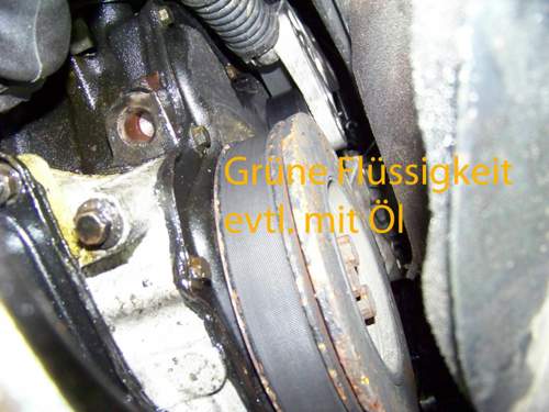

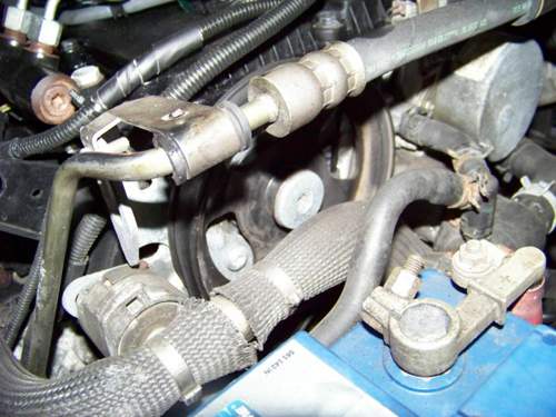

Bezüglich des Lecks der bislang unindentifizierten Flüssigkeit füge ich auch ein Foto bei (101_1074.JPG). Wo sie genau austritt und was für eine Flüssigkeit es ist erkenne ich nicht, jedoch scheint es aus dem mit dem Pfeil markierten Bereich zu kommen. Eventuell wird das ganze aber auch durch die Räder einfach nur verteilt, was sich aber wahrscheinlich über den Computer nur schwer analysieren lässt. Ob dieses Leck nun mit dem Kühlerproblem zusammenhängt oder etwas vollkommen anderes ist... keine Ahnung.

Servopumpe von Mapco und Wasserpumpe Originalteil aus ebay ...so mach ich das aktuell auch, wenn die Pumpen im Eimer sind. Bitte aber einlesen wenn Du es selbermachen willst wegen der Problematik mit der Überwurfmutter an der Hydraulikleitung der Servopumpe und dem speziellen Schmiermittel an der Verzahnung Wapu-Servo. Zudem die Infos wg der Spannrolle oder nur der Rolle am Servoriemenantrieb.
Wegen der Flüssigkeit ..ein erfahrener Schrauber kann mit "Finger- und Schnüffelprobe" gleich sagen ob es Motor, Getriebe/Servoöl oder Kühlflüssigkeit ist. Dann weiß man mehr.
