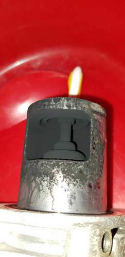

Ich habe seit gestern ein Problem mit meinem Astra K, ST
(Bj. 2016/ 1,6 L Diesel/ 110 PS Schalter/ 153 000 km)
Ich war unterwegs, Standard ca. 120 km/h. Verbrauch ca. 4,2 L/100 km... Auf den letzten zehn Kilometern hab ich auf dem neuen Stück Autobahn mal n bischen fixer sein wollen und gab einfach mal Gas.
Bei 180 km/h ging plötzlich die Motorkontrolleuchte an und die Leistung runter. Mehr als 120 km/h waren nicht mehr drin. Kurz nach Hause und ab zur Werkstatt. Im Stadtverkehr auf dem Weg zum Mechaniker ging der Wagen trotz Warnleuchte zügig voran. in der (freien) Werkstatt wurde der Fehler ausgelesen (Druck im Saugrohr zu gering), dann via OBD der Partikelfilter aktiviert und gereinigt (Temperatur 650 - 700°C), der Fehler gelöscht...
Heute 400 km Strecke mit 130 km/h, letztes Stück Autobahn - wieder bei 180 km/h Lampe an und Leistung weg. Die letzten Kilometer wieder nach Hause gehumpelt. Im Display keine Information zum Fehler bzw. "Leistung reduziert" (hatte ich erst bei einer defekten Kupplung), bei Neustart des Wagens (stand teilweise stundenlang bis zur folgenden Benutzung) blieb die Lampe an und der Fehler bestehen.
Hat jemand eine Idee, was die Ursache angeht? Warum passiert das erst bei 180 km/h? Kostet das teuer Geld?
Schonmal vielen Dank für Input, allen einen schönen Abend aus Ostfriesland. Sollten noch Informationen nötig sein, dann einfach anfordern

@Zender86 schrieb am 16. Juni 2020 um 12:40:10 Uhr:
Puh das sieht ja übel aus.
Ist der schon immer in deinem Besitz? Das sieht mir ja nach erhöhter Kurzstrecke oder Teillast fahren aus.
Hatte bei mir die entsprechenden Bauteile bei ca 108000km mal gereinigt. Sah zwar auch nicht schön aus aber bei weitem nicht so heftig

@kck97 schrieb am 16. Juni 2020 um 13:39:19 Uhr:
Als Tipp lass den Kopf runter machen und die ventile neu einschleifen meistens sind diese auch komplett verkokt
Guten Abend kck97
Wir haben uns dazu entschieden zu warten, ob die Arbeit (350 €) heute Erfolg hat. Das heißt, Auto aus der Werkstatt, warmfahren und dann auf dem Rückweg checken ob der Einbruch der Leistung wieder auftaucht. Wenn dem so ist, wird nichts weiter investiert, der Wagen abgegeben und ein anderer K ST wird auf den Platz gestellt- dann aber den mit 136 PS und Automatik (den hatte ich von Anfang an auf dem Wunschzettel, aber zu dem Zeitpunkt keiner auf dem Markt...)
Beste Grüße aus dem Herzen Ostfrieslands
@slv rider schrieb am 16. Juni 2020 um 13:16:18 Uhr:
alles normal und konstruktionsbedingt.
Hallo slv rider
Bei 153000 km SO EIN BILD? Ich hab vorher den J gtc mit 165 PS- Diesel gefahren- da gab es solche Bilder/ Probleme NIE. Und den hatte ich bis 217000 km, auch mit erster Kupplung, erster Turbo etc.- der hatte ne Hängerkupplung und wurde hier bestimmt nicht geschont (Garten mit Mutterboden aufgearbeitet, Kies fahren, Renovierungen)... Aber DAS hier ist schon ne Nummer, da bin ich ob der Laufleistung und des Alters wie auch der schonenden Fahrweise (da sind 4,1 L/ 100 km keine Ausnahme) schlichtweg erschüttert...
Beste Grüße aus Ostfriesland
Er wird vermutlich erst mal ne Weile normal laufen aber auf Dauer wird es euch nicht glücklich machen.

Glaub mir das liegt daran, dass sich die Verkokung bis zu den Ventilen zieht. Wir haben schon einige Köpfe deswegen unten gehabt teilweise sogar ersetzten müssen deswegen.

Der Systemreiniger kommt ja nicht an die relevanten Bauteile. So ein Diesel ist schon seit vielen vielen Jahren nunmal ein Direkteinspritzer. Der verkokte Ansaugtrakt bekommt also keinen Tropfen davon ab.
Was es noch gibt ist folgendes:
https://www.amazon.de/dp/B0054Z8DFK/ref=cm_sw_r_cp_apa_i_F9M7Eb5QYT4VD
Dazu nimmst du den Ansaugstutzen ab und spritzt das vor die Drosselklappe (ja sowas haben heute auch Diesel). Explizit nicht vor den Turbo. Erst dahinter. Dabei Drehzahl erhöhen auf um 2000rpm.
Aber ganz ehrlich: auch das Zeug wird nichts mehr retten. Evtl. hilft das wenn man es ab Tag 1 eines modernen Diesels alle halbes Jahr mal durchjagt. Aber ich denke deiner ist wirklich völlig dicht. Tippe da auf zuviel Teillastbetrieb und somit hohe AGR Rate beim Vorbesitzer
Würde die Kiste definitiv ohne weitere Experimente abgegeben. Mit dem Bock wirst du nicht glücklich.
Würde jedem raten bei seinem modernen Diesel regelmäßig Volllastfahrten einzubauen wenn man sonst eher der Cruiser ist um sowas - soweit überhaupt möglich - zu vermindern
