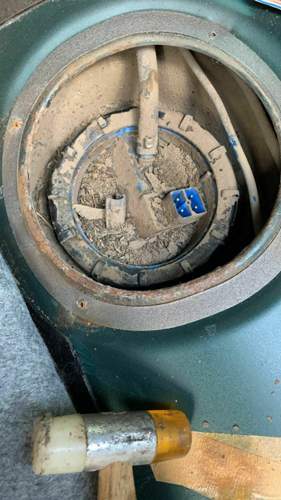

Neues Problem mal wieder bei meinem 323i Touring !
Ab 4000 Umdrehungen habe ich eine Art Leistungsloch , ein geringfügiges Ruckeln und kaum noch Durchzug , eher sporadisch , war teilweise auch mal weg und er zog wunderbar durch. Langsam ist er trotzdem nicht.
Kein klackern o.ä im Motor , läuft ruhig und sauber, kein Öl oder Wasserverlust , kein Überhitzen , kein Öl im Ausgleichsbehälter.
Zündkerzen sind 2 Jahre alt , Faltenbalg ist neu und LMM ebenfalls , Fehlerspeicher ist ohne Fehler.
Was kann das sein ? Spiel in den Ventilen ? Nockenwelle ? Bin total überfragt ...
Mal auf gut Glück ne neue Pumpe eingebaut , zieht wieder wie Sau, kein stottern ab 4.000 und geht bis in den Begrenzer 🙂 man bin ich froh, hat mich jetzt 48€ gekostet!
War ganz schön dreckig da drinnen (siehe Foto) wohne ja auf dem Land, da ist es recht staubig im Sommer, an dem dreck geht die doch nicht kaputt oder ? Die Pumpe liegt ja unterhalb , hat ja immerhin 21 Jahre gehalten.
Ist es normal das unter dem Deckel so viel Luftdurchzug ist?

Kann natuerlich viel sein, ich fang mal an: Benzindruck und Foerderleistung der Benzinpumpe mal ueberpruefen.
Der Benzindruckregler hat 3.5 Bar.
Mal den Vakuumschlauch abziehen am Benzindruckregler, ob da Sprit raustroepfelt, dann waere die Membrane defekt.
Benzinfilter schon mal gewechselt?
Benzinfilter ist neu vor 2 Monaten , die eingehende Benzinleitung ist auch neu.
Die neue Benzinleitung ist eine Gasleitung vom Wohnmobil mit relativ gleichen Maßen. Auch vor 2 Monaten reingesetzt
Die Benzinpumpe kann das sein?
Testen sollte man den Benzindruck + Foerderleistung schon mal. Die Pumpen verrecken ja auf alle moeglichen Arten, machen Geraeusche oder nicht, bleiben auf einmal stehn oder sterben einen langsamen Tod. Eigene Erfahrung vor 2 Jahren: Benzinpumpe auf einmal stehn geblieben, hatte schon vorher mal ab und an festgestellt, dass irgendwie weniger Durchzug war. Neue Pumpe eingebaut, Problem beseitigt, dann seh ich auf einmal im Motorraum einige Benzinleitungen pieseln, was vorher nicht war. Die alte Pumpe hatte also ueber die Jahre an Druck verloren, ohne dass ich das sofort bemerkt hatte. Sie muss ja einen bestimmten Druck bringen und eine Foerdermenge bei Gegendruck. Das Bentley Reparaturhandbuch gibt an

Dann werd ich mir die Benzinpumpe mal genau anschauen , hoffentlich ist es das Problem..
