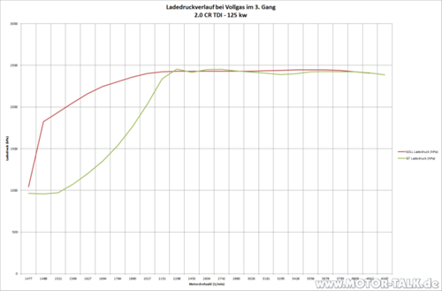

Ich melde mich auch zurück, gibt wieder ein Update. Die neue Drosselklappe liegt schon in der Garage, aber eingebaut habe ich sie noch nicht, denn ich habe mich heute Abend mehr mit VCDS-Logfahrten & Analyse beschäftigt um mehr Verständnis für das ganze Thema zu bekommen.
Ein paar Erkenntnisse:
Hängt man den Stellmotor der Drosselklappe (= Stecker ab) und/oder den Stellmotor der Saugrohrklappe ab, so ist die komplette Steuerung zwischen AGR, Drosselklappe und Saugrohrklappe über das Motorsteuergerät außer Betrieb (-> Abgaskontrollleuchte im Amaturenbrett leuchtet).
Es ist dabei egal, ob man nur die Drosselklappe oder die nur Saugrohrklappe abhängt. In beiden Fällen wird das AGR nicht mehr angesteuert, es bleibt immer geschlossen, d.h. keine Abgase im Ansaugtrakt. Ebenso schickt das Steuergerät als Ansteuerung 100% an die Drosselklappe UND Saugrohrklappe, heißt nichts anderes, als alle Klappen offen - voller Durchzug. 100% entspricht auch dem Wert wenn der Stecker ab ist. Sowohl die Drosselklappe als auch die Saugrohrklappe sind im stromlosen Zustand immer komplett offen, sonst würde der Motor gar nicht mehr laufen wenn einer der beiden Stellmotoren im Betrieb den Geist aufgibt.
Mein Wagen geht sowohl mit abgesteckter Saugrohrklappe und/oder abgesteckter Drosselklappe sehr gut von unten raus, hängt richtig super Gas. Steige ich bei 1700 u/min ins Gas zieht der Motor sofort an, man spürt am "Popometer" sofort, dass sich etwas tut. Der Kick, der sonst bei ca. 2000 bis 2100 u/min einsetzt ist merklich reduziert, eigentlich fast fließend.
Mit angesteckter Saugrohrklappe und Drosselklappe ist er von unten raus sehr müde/träge, kann mich nicht erinnern, dass dies je anders war (hab den Wagen bei 110.000 km gebraucht gekauft). Selbst wenn man bei ca. 1700 u/min im 2. Gang voll in Gas tritt dauert es gefühlt eine ganze Sekunde bis der Motor in Schwung kommt.
Ob das jetzt mit einer (defekten) Klappe, mit einem (defekten) AGR, oder aber am Motormanagement selbst zu tun hat, das weiß ich noch nicht wirklich. Auch fehlt mir an der Stelle der Vergleich mit einem anderen Wagen mit CAHA Motor, eventuell ist das träge Verhalten aufgrund der Abgasrückführung bei dem Motor ja normal bzw. "by design". Ich will und kann das aber auch nicht glauben, unser ehemalige Passat mit CBAB Motor (140 PS) war von unten raus spritzig und zog direkt los. Denksekunde hatte der definitiv keine.
Ich habe bei den ganzen Probefahrten mit den unterschiedlichen Kombinationen an ausgesteckten Stellmotoren gleich noch VCDS-Logs aufgezeichnet, ich muss mich erst ran machen die alle auszuwerten. Mir ist auf die Schnelle nur aufgefallen, dass mit angesteckter Drosselklappe die Klappe nie "ruhig" auf 100% offen steht, die schwankt immer zwischen +/- 1%, obwohl der SOLL-Wert konstant ist. Das bleibt auch so, wenn die Saugrohrklappe abgesteckt ist und das Motorsteuergerät das AGR und die Saugrohrklappe nicht mehr ansteuert. Es dürfte in diesem Fall meiner Meinung nach im Leerlauf/Stand nichts mehr schwanken. Ich gehe aktuell davon aus, dass durch diesen schwankenden IST-Wert der Drosselklappe meine leichten Motorruckler im Stand herruhen. Das Motorsteuergerät regelt dann auch das AGR und auch die Saugrohrklappe minimal nach, regelt sich aber eben nie komplett ruhig ein. Eventuell hat dies ja auch Einfluss auf den schwankenden SOLL-Raildruck im Leerlauf, den ich immer mal beobachte.
Ich werde morgen die Drosselklappe einbauen, gehe aber aktuell davon aus, dass nur die leichten Ruckler im Stand verschwinden - hoffe ich zumindest. Laut VCDS-Logfahrt wird die Drosselklappe nämlich im Normal- bzw. Teillastbetrieb gar nicht angesteuert, die geht nur beim Abstellen des Motors zu. Deshalb kann die auch nicht das Problem für den "müden" Antrieb aus den unteren Drehzahlband sein.
Für mich bleibt als Übeltäter nur noch: Saugrohrklappe und/oder AGR bzw. das Zusammenspiel dieser über das Motormanagement. Eventuell ist aber auch gar nicht das AGR-Ventil bzw. der Stellmotor der Saugrohrklappe schuld, womöglich ist das alles nur verkokt und muss nur ordentlich gereinigt/frei gemacht werden. Ich muss mir erst noch anschauen, wie ich die Saugrohrklappe ausbauen kann, hoffentlich ist das nicht der Mega-Akt.

So jetzt muss ich mich auch wieder mal melden, bin leider die letzten Monate nicht mehr viel dazu gekommen mich um dieses Problem zu kümmern.
Da bei meinem CAHA Motor (180.000 am Tacho) im Leerlauf der Raildruck minimal schwankt (spanndererweise schwankt der SOLL-Wert, sprich der Wert, den das Steuergerät haben möchte), habe ich jetzt neben Dosierventil an Hochdruckpumpe, auch das Raildruck-Ventil und den Druckgeber (beide direkt am Rail) gewechselt um jegliche Fehler hier auszuschließen.
Ergebnis ist aber unverändert, hab ein minimales Zittern/Rucken im Leerlauf (jede 1-2 Sekunden), dass nach einer guten Stunde Autobahn aber komplett weg ist. Normal ist das definitiv nicht, unser alter Passat 2.0 TDI CR mit dem quasi baugleichen Motor lief immer komplett ruhig, der SOLL-Raildruck wert war ab Start weg konstant. Das Tauschen der Raildruck-Teile hat aber bewirkt, dass der Leerlauf insgesamt "ruhiger" geworden ist, nicht perfekt, aber besser. Vorher was das Leerlaufruckeln sehr ausgeprägt. Vielleicht weiß ja jemand, welche Parameter in den SOLL-Wert des Raildrucks eingerechnet werden. Ich meine es ist Lufttemperatur, Dieseltemperatur, Luftmenge, etc.
Aber sonst ist das Verhalten wie @klebii beschrieben hat, kaum Leistung unter 2000 u/min und eigentlich recht hoher Spritverbrauch (laut Tankrechnungen so immer um die 7,2l / 100km trotz viel Autobahn mit 130-150 km/h). Auch hat der Wagen oft (-> aber nicht immer!) eine extreme "Anfahrschwäche", muss teilweise mit Vollgas (= Pedal an der Bodenplatte) im ersten Gang losfahren damit sich überhaupt was tut und ich den Wagen nicht abwürge. Insbesondere tritt dies in der Früh auf, wenn der Wagen über Nacht gestanden ist. Bei jedem anderen 2.0 TDI drehen dir da die Räder durch, wenn man mit Vollgas losfährt. Spannend ist ja auch, dass es manchmal auch komplett umgekehrt ist. Nach dem Weg zur Arbeit (ca. 80km eine Richtung) kommt es hin und wieder vor, dass der Wagen nach dem Starten total spritzig geht, wie ein 2.0 TDI eigentlich von unten raus gehen sollte. Hängt total super am Gas und ist extrem drehfreudig. Leider ist das Vergnügen innerhalb kurzer Zeit wieder weg (1-2min), warum das so ist weiß ich nicht.
Mittlerweile gehen mir die Ideen aus, was an dem Problem schuld sein könnte bzw. was der eigentliche Verursacher ist. Wie in einem vorherigen Post geschrieben habe ich schon viel getauscht, Injektoren geprüft, etc. Ich glaube selbst nicht mehr, dass es an den Injektoren, Hochdruckpumpe oder am Common Rail selbst liegt, eher an dem Zusammenspiel Turbolader, AGR, AGR-Kühler, DPF, Ladeluftregelung (Drosselklappe/Saugrohrklappen).
Bei der DPF-Regeneration zieht der Wagen komplett sauber von unten raus, auch unter 2000 u/min, kein Zeichen von "Anfahrschwäche", spritzig einfach, wie es sein sollte. Klar wird hier mehr eingespritzt bzw. nachgespritzt, aber gleichzeitig wird auch das AGR voll aufgemacht (damit der Abgasstrom nach dem Turbolader die notwendige Temperatur erreicht) und die Drosselklappe etwas zugefahren. Eventuell passt im Normalbetrieb was an dem Diesel/Luftgemisch nicht bzw. eines der genannten Komponenten macht nicht ganz auf/zu. Das würde auch das Verhalten erklären, dass der Wagen manchmal nach dem Starten gar nicht gut geht und manchmal extrem gut, wie wenn was klemmen würde bzw. verzögert reagiert. Gestern ist der Wagen zudem nach dem Abstellen "nachgelaufen" (extrem geruckt), ist typscherweise ein Zeichen, dass die Drosselklappe nicht komplett zugemacht hat um die Luft abzuschnüren.
Wenn an den Teilen (AGR, Drosselklappe, Saugrohrklappen) ein Defekt vorliegen würde, müsste zumindest _irgendein_ Fehlerspeichereintrag sein, leider ist aber nie einer zu finden. Laut VCDS ist alles in bester Ordnung. AGR schließe ich an der Stelle aus, da ich es schon mal verschlossen hatte (Blechdichtung) und gleichzeitig das AGR abgehängt habe. Keine Besserung, unverändertes Verhalten.
Gefühlt fallen mir jetzt noch ein:
- DPF ausbauen / stilllegen (-> trägt sicher dazu bei, dass der Wagen "spritziger" wird, immerhin wird der Abgasgegendruck reduziert)
- Stellmotor Drosselklappe erneuern (reiner Verdacht, dass das Teil was hat)
- Stellmotor Saugrohrklappen erneuern (reiner Verdacht, dass das Teil was hat)
Bin für Feedback / Ideen / Diskussion sehr offen, eventuell hat jemand ja eine zündende Idee bzw. ist an der Stelle schon weiter.

CAHA-Ladedruckverlauf-3-Gang
@flokrates
Zuerst war ich der Meinung, dass es ein klemmendes VTG oder ein Leck im Unterdrucksystem ist. Ich hab damals den Schlauch am Turbo abgezogen. Der Motor hat dann stark gehustet und es gab nen Fehler.
Dann dachte ich DPF ist voll, aber alle Werte sind plausibel.
Was mich immer wundert, bei der DPF Regeneration ist alles i. O. Man müsste wissen was da im Detail anders ist.
Ausschließen kann ich nichts. Es muss ja was sein, dass zu keinem Fehler führt. Dazu fällt mir nur der Luftmassenmesser ein, daher hatte ich ihn gewechselt.
Gruß Matthias

Danke für deine Antwort. Turbo / VTG, Unterdrucksystem und Ladeluftstrecke schließe ich auch aus, sonst wäre der Fehler auch während der Regeneration. Ladeluftstrecke hab ich abgedrückt, da passt alles. Unterdrucksystem hab ich komplett erneuert (ab Abzweigung von Unterdruckpumpe).
Ich bin heute weitergekommen, viel weiter sogar: Nachdem ich gestern etwas recherchiert hatte, wie das Zusammenspiel zwischen Drosselklappe, Saugrohrklappe, AGR, DPF, etc. ist habe ich mir gedacht, ich mache heute einmal einen einfacher Versuch und hänge die Drosselklappe ab (Stecker raus).
Die Drosselklappe hat im Wesentlichen zwei Funktionen:
* Steuerung des Luftstroms für die Abgasrückführung (gemeinsam mit dem AGR) - die Klappe wird etwas "zu" gemacht um mehr Abgas über das AGR und weniger "Frischluft" anzuziehen
* Komplettes Abdrehen der Luftzufuhr beim Abstellen des Motors, damit der Motor weich ausläuft
Im Fehlerfall, d.h. wenn die Klappe bzw. Elektronik außer Funktion ist, bleibt die Klappe komplett offen, d.h. es wird nur Frischluft aus der Ladeluftstrecke angesaugt:
Das Ergebnis war verblüffend:
1) Kein Ruckeln mehr im Stand, Motor läuft komplett ruhig
2) Motor zieht schön von unten raus, wie es sein soll
Für mich ist das ein Teilerfolg, da ich jetzt endlich weiß, wo ich suchen soll. Ob meine Probleme an einer defekten Drosselklappe liegen kann ich noch nicht 100% sagen, da die Abgasrückführung mit einer stillgelegten Drosselklappe ebenfalls außer Betrieb ist. Oder anders formuliert: Das AGR wird vom Motorsteuergerät dann auch nicht mehr angesteuert. Das AGR hatte ich in einem früheren Versuch schonmal abklemmt und dicht gemacht (mit Blechdichtung), habe aber keine Änderung am Motorverhalten festgestellt.
