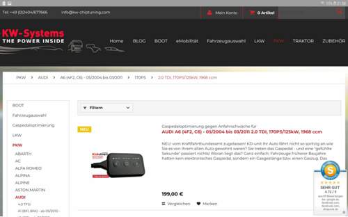

Die Anfahrschwäche habe ich mit jetzt auch relativ im Griff. Ich habe von Kw-Chiptuning die Gaspedaloptimierung gegen Anfahrschwäche verbaut. Kostet zwar knapp 200€ funktioniert aber voll gut. Bin sehr zufrieden damit.

Gaspedaloptimierung
