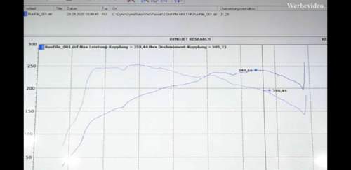

Das ist ja das Problem, was ich beim Video habe, beim Eingang wird vom Diagramm die 240ps genommen, obwohl oben 259ps steht, dann nach dem tuning steht im Diagramm 307ps es wird aber der Wert von 342ps von oben genommen.
Also um die 310ps +/- 5ps und 570Nm +/- 10Nm habe ich jetzt schon häufiger gesehen.
Die PS würden mir auch reichen, Drehmoment wäre natürlich schöner mindestens 600Nm.
Bin ganz deiner Meinung
Lies die Kommentare. Habe ihm geschrieben, dass es 312 PS sind bei knapp 4100UPM da die 342PS bei 5000UPM anstehen.
Das gleiche bei der eingangsmessung. Es sind 240PS, die 250PS sind wieder nach abfall der Leistung plötzlich im Diagramm. Schaut euch die Diagramme an, dann sieht man was ich meine.
Nudelsuppe2k hat recht, sind die 312 PS und 570NM.
