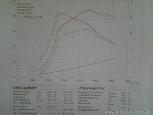

So, die Messungen sind gemacht. Erste Messung mit adaptionsfahrt 218 Ps und 418 Nm wobei auffällt das die kraft bei 4800 Upm schon abfällt. Vom Kraft her fellt mindestens 20 Ps den drehmoment stimmt.
Die zweite Messung ist serienmäßig 202 Ps und 349 Nm. Ps ist oke, drehmoment stimmt eigentlich. Auch fällt wieder auf bei 4800 Upm das kraft ziemlich weg fällt das merkt mann auch beim beschleunigen.
Habe das auch alles geschickt nach Carlsson mal sehen wie die reagieren;-)
Anbei noch die Prüfstands messungen
20140904-154927
Und noch die mit sereinleistung.
20140904-155016

Heute noch ein paar mal kontakt gehabt mit Carlsson. Die meinen weil ja das bei der serienmessung auch ab 4800u/min die leistung wegfallt das irgendwo ein fehler vorhanden sein soll. Das Steuergerät merkt das irgendein Parameter nicht stimmt und regelt die Leistung runter. Die haben bei alle A250/B250 serienmässig +-220 Ps gemessen bei 5500u/min. Es kann sein das er zu wenig luft bekommt. In jedenfall bei der Messungen war ein sehr größer high speed lufter dabei. Beim fahren auf der Strasse merke ich auch das er einbricht bei +-4800 u/min (er wird zäher)
Ich Frage auch mal bei MB ob die eine messungsfahrt machen können wobei die alle Parameter auslesen können.
Hat noch jemand ein Prüfstandprotokol vom A250.
Was soll dir Carlsson sonst sagen ?
Wahrscheinlich glaubst auch was die dir sagen !
Naja, wenn mann die SERIENMESSUNG anschaut passiert auch genau das was eigentlich nicht sollte. Und wenn die Box eingebaut ist reagiert der auf das steuergerät bei dem gleiche drehzahl.

Kannst du dann vielleicht auch serienmäßig messen, das wäre auch noch interessant. Ich habe heute mit einem GLA A250 gefahren und eigentlich hat der in de obere u/min gleich stark angefüllt. Mechaniker haben noch mit meinem Auto gefahren und die haben nichts außergewöhnliches gefüllt und ein Mechaniker hat das gleiche Auto.
Wenn ich bald ein Oelwechsel mache lasse werde die gleich die neusten Software drauf spielen. Ob sich dadurch was ändert??
