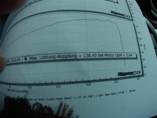

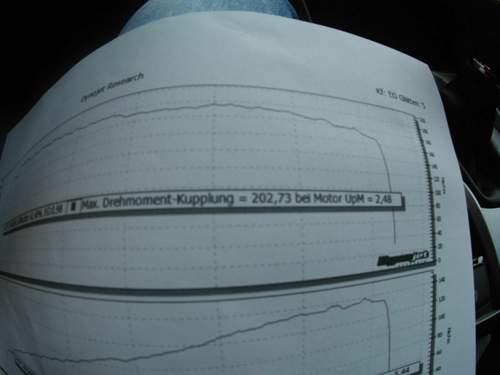

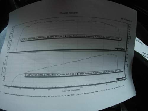

ich war vor knapp 2 Wochen bei JP Performance und habe eine Leistungsmessung bei meinem Honda Civic 1.0 Elegance machen lassen. Eingetragen ist das Auto mit 129PS und 200Nm, das Ergebnis seht ihr bei den Bildern!
Wie ist es bei euch, hat jemand schon eine Leistungsmessung gemacht und was ist dabei rausgekommen?
202Nm
138PS
Übersicht

Teilweise sogar 20 PS Differenz im mittleren bereich, genau so fühlt sich das auch an. Danke für das Bild! 🙂
