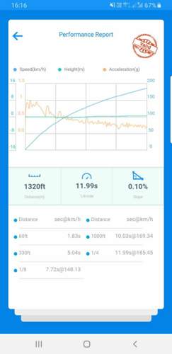

ja, brauchbar, aber auch iphone zeichnet nur mit 1 Hz auf. Racelogic PBox, Dragy, Qstarz und PGear mit 10 Hz und Racelogic Driftbox mit 20 Hz... Die Daten sind echt brauchbar.
Screenshot-20190729-161617-dragy
@steel234 schrieb am 24. September 2019 um 12:47:57 Uhr:
Ja. Dachte hierbei weniger an Beschleunigungscharakterisierung, sondern eher an die vmax. In der steckt ja die Leistung zur dritten Potenz, sofern waagerecht und ohne Windeinflüsse.
Für Beschleunigungskurven geht auch VCDS, dieses holt sich recht brauchbare Geschwindigkeitsinformationen sonst woher. Der Audi-Tacho läuft ja sowas von voraus, das geht ja auf keine Kuhhaut. Die VCDS-Geschwindigkeitsinfos passen ziemlich gut mit den gps-Daten zusammen, besonders bei Tempo 200++.
Bei der Vmax müsstest du aber cw*A wissen um die Leistung (bei Vernachlässigung der Rollreibung) erfassen zu können.
Dann hast du auch nicht die max. Leistung sondern nur die Leistung die bei der Drehzahl anlag, Vmax wird nicht unbedingt immer bei Pmax erreicht.
