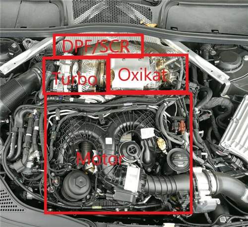

Da sagt mir allein Wikipedia was anderes zum Turbo, Oxikat, usw. 😉
https://de.m.wikipedia.org/wiki/VW_EA897
Wenn man noch die Mediaportalbeiträge vom Audi dazu nimmt bekommt bereits aus den offiziellen Quellen viele Infos...
Also stimmt mal wieder das was in Wiki steht nicht? Oh welche Seltenheit.
Um zu sehen dass das was du schreibt vollkommener Unsinn ist muss ich nur meine Motorhaube aufmachen.
Der Oxykat sitzt nach dem Turbo hinter dem Motor.
Kann man auch alles sehr gut aus SSPs rauslesen.
Im Anhang quick and dirty das Package des V6 TDI im Motorraum des B9. Im V siehst du die Ansaugbrücke des Motors, dort würde ein Kat absolut keinen Sinn ergeben.
