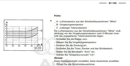

Klima muss folgenden Test erfüllen ( siehe Bild ) ..... die Temperatur muss innerhalb von 5 Minuten im grauen Feld sein , dann ist Klima I.O.
Lüftung muss dabei dicht sein ( keine Falschluft) . Motor soll warm sein .... Motor bei Test um 2000U/min halten
geringe Kühlleistung kann auch an einem verdrecktem Verdampfer liegen, folge wäre auch geringerer Luftdurchsatz trotz hoher Gebläsedrehzahl ... sprich Lamellen vom Verdampfer reinigen + desinfizieren !!
auch eine verdreckte / verstopfte Drossel kann eine geringe Kühlleistung zur Folge haben.
Wenn prüfe vor Austausch des Kompressors den Betriebsdruck der Klima am Hochdrucksystem .... daraus lassen sich Rückschlüsse auf Verschleiß vom Kompressor ziehen ohne ihn unnötig zu tauschen. ==> geht vernüftig nur mit Klima-Servicegeräte zu Prüfen ( sprich nur Service Gerät anschließen und Klima laufen lassen )
Klima-auf-kuehlung-testen

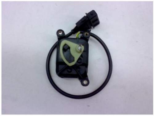

Im Verdampferkasten sitzt eine gelbe Klappe, die auf fast zu steht und den Verkehr aufhält.
Sie bewegt sich beim testen mit dem Klimabedienteil überhaupt nicht.
Das heist vielleicht , dass der Steuermotor , der obendrauf sitzt dahin ist.

Die Feder fehlt bei mir nämlich auch. Klappe lässt sich locker hin und herschieben.

bezüglich gelbe Staudruckklappe .... kann man mit vcds ansteuern /testen (Stellglieddiagnose bzw. beim neu anlernen der Stellmotoren) , ansteuern geht nicht mit dem Bedienteil !!.
Die Klappe regelt sich über die Fahrgeschwindigkeit , sprich bei hocher Geschwindigkeit drosselt sie die einströmende Luft ( Fahrtwind).

Das sagt mir dann eigentlich, dass der Gebläsekasten des TDI raus muss, um zumindest kalte Lötstellen an den Potis der Motoren zu bereinigen, vielleicht sogar, um die Motoren zu tauschen.
Hätte jetzt Lust mal testweise den Gebläsekasten aus dem 94er ABC Schlachter einzubauen und zu schauen, was dann alles geht oder nicht.
Passt das ? Oder gibt es da Unterschiede bei den Stellmotoren oder Potiwerten ?
Das Klimabedienteil aus dem 94er lief nämlich nicht an meinem TDI.
