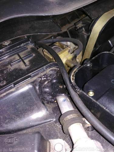

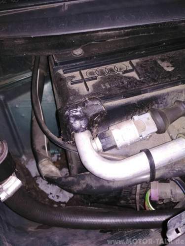

Jetzt ist mir aufgefallen, dass am Kasten des Innenraumfilters eine Dichtmasse sehr grob verteilt ist (siehe Bilder).
An einer Stelle der Dichtmasse ist nun mittlerweile ein sehr großes Loch drin.
Ist diese Dichtmasse ab Werk da so dran oder wurde die eher nachträglich angebracht?
Kann der Riss in der Dichtmasse irgendwelche Auswirkungen haben? Ich weiss nicht, was da wirklich abgedichtet werden soll.

Du hast Deinen Verdampferkasten der Klimaanlage fotografiert. Das sind Kältemittelrohre.
Dein Gebläsekasten befindet sich mittig unter der Windschutzscheibe. Dieser Kasten wird mit einem Blechband (gelb verzinkt/rechts im Bild) an der Karosserie gehalten.
Ich vermute eher,Du hast eventuell Kühlmittelverlust.Vielleicht machen aber auch die Staudruckluftklappe (der Deckel ist bereits entfernt) oder die Umluftklappe Probleme.
Du solltest den Fehlerspeicher auslesen.

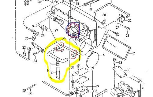

diese Dichtmasse hat wenig Einfluss .... kannst neue Dichtschnur/Butyl Dichtschnur holen AKD49701004R10 ( ebay , Amazon , VAG)
was das Beschlagen angeht ist zu 90% Wasser im Verdampferkasten .... hier sind meist die Abläufe verstopft.
Den blau-rot markierten Gebläseregeler abschrauben und von oben die rotmarkierten Abläufe mittels Druckluft freiblasen oder Wasser durchspülen.
Auch die Abläufe im Wasserkasten auf freien Durchgang prüfen .... setzen sich oft Laub und Dreck davor ab.

Verdampfer-ablaeufe

wie gesagt es sind zwei unterschiedliche Abläufe !!!
einmal der vom Wasserkasten .... rechts neben/unterhalb vom Verdampfer ... links neben dem Relais/Sicherungkasten .
im Verdampfer die beiden im Bild gezeigten Abläufe ..... im Verdampfer muss es absolut trocken sein und die Lamellen metallisch blank.

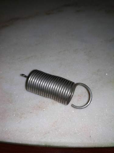

Soo....ich denke der Fehler ist gefunden. Habe noch ein wenig gegoogelt und bin auf folgenden Artikel gestossen.
http://audi100.selbst-doku.de/Main/ScheibenBeschlagenDauernd
Da müsste ich direkt daran denken, dass vor einigen Monaten plötzlich im Beifahrerfussraum eine Feder lag. Ich wusste nicht woher die kam und habe mir dann auch nichts weiter dabei gedacht. Im Sommer und Herbst hat es ja eh fast gar nicht geregnet, daher ist nie was aufgefallen.
Ich Versuche die morgen wieder einzuhängen. Hoffe auf ein positives Ergebnis wenn keine dauerhafte Umluft mehr stattfindet 😁

Schön das Du es erwähnst, etwas spät, aber immerhin!😁
Besser als gar nicht von Deinem Fund zu berichten.
