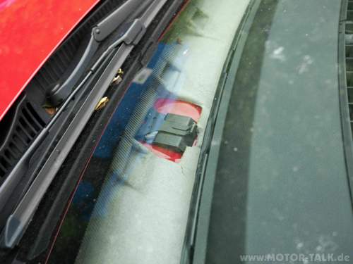

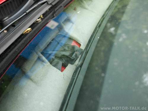

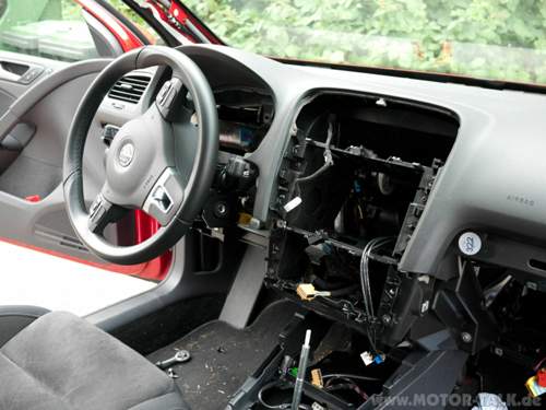

Hallo miteinander,
vor ein paar Wochen habe ich von meinem knarzenden Amaturenbrett berichtet: Knattern, Knarzen mittig vorne direkt unter der Windschutzscheibe, daher örtlich eher schwer zu lokalisieren. Aber erstaunlich laut. Und unabhängig von der Einstellung der Klimaanlage.
Meine VW-Werkstatt hat 4-mal versucht, dem Problem auf die Schliche zu kommen, Schrauben lösen, neu anziehen, mit Filz unterfüttern... Dabei wurden jedesmal Kratzer hinterlassen oder Spaltmaße versaut, auf die ich jedesmal explizit hinweisen musste.
Am Ende wurde sogar ein Komplettaustausch des Amaturenbretts druchgeführt. Dieser hatte das Problem eher verschlimmert, besonders seit es so warm wurde, klapperte das Ding während der Fahrt dauerhaft.
Jetzt bin ich das Problem selbst angegangen. 8 Stunden Schrauberei, Batterie abklemmen, bis aufs Lenkrad und die Mittelkonsole musste alles raus, auch der Knieairbag. Das Amaturenbrett ca. 10 cm nach hinten gezogen, da kamen die beiden Aufnahmen bzw. Klammern auf der Karosserie unter der Frontscheibe zum Vorschein, die ich im Verdacht hatte (siehe Fotos). Diese habe ich mit ordentlich Gewebeband beklebt (Filz wäre sicher auch gegangen), ebenso die Vorderkante des Amaturenbretts. Beim Festziehen natürlich darauf geachtet, dass das Amaturenbrett wieder korrekt in diese Aufnahmen gerutscht ist.
Zum Glück habe ich es geschafft, alle Teile ohne Beschädigungen wieder fachgemäß zusammenzusetzen. Natürlich alles nach Anleitung (VW Reparaturleitfaden). Beim Abklemmen der Airbags hatte ich zwar so meine Bedenken, ging aber alles gut. Auch der Fehlerspeicher zeigte hinterher keine Auffälligkeiten. Möchte damit nur sagen: Der Ausbau des Amaturenbretts ist auch von einem sorgfältigen Bastler mit genug Nerven zu bewerkstelligen, aber sicherlich kein Kinderspiel. Wer zwei linke Hände hat, sollte das Risiko besser nicht eingehen, schon gar nicht während der Garantiezeit.
Aber nun die entscheidende Frage: Knarzt da noch was? Bislang nicht. Zumindest nicht auf den 100 km, die ich seither gefahren bin. Absolute Ruhe, selbst wenn ich die Konsole mit Händen schiebe und drücke (so konnte ich das Knarzen vorher ganz gut reproduzieren).
Sollte alles so bleiben, auch nach einigen Temperaturumschwüngen, wird es zumindest in meinem Fall an diesen zwei Klammern gelegen haben. Das muss aber nicht bei allen Knarz-Geplagten so sein! Ich bin mir sicher, dass es auch innerhalb dieses Threads mehrere Ursachen gibt.
Tipp am Rande: Wenn es aus dem Breich des rechten Luftausströmers knarzt, einfach mal die rechte Seitenabdeckung des Amaturenbretts entfernen. Diese sitzt nämlich mit kleinen Metallklammern fixiert auf dem Amaturenbrett und dem Handschuhfach auf, zwei Bauteilen die während der Fahrt minimal Spiel zueinander haben und durch Bewegung von Plastik und Metall zueinander lustig knarzen können.
Mein Rat an Euch: Klopft Eurer Werkstatt gehörig auf die Finger und lasst Euch keine schlampige Arbeit andrehen. Kann ja eigentlich nicht angehen, dass man als Käufer eines Fahrzeuges mit 30.000 € Listenpreis sein Radio voll aufdrehen muss, um das Geknarre zu übertönen. Oder irgendwann seine Karre selbst halb zerlegen muss 🙂
Jetzt habe ich wieder Freude an meinem Golf ...
1060380
1060382
1060383

Wie ich in meinem Beitrag auf Seite 2 etwas ausführlicher beschrieben habe, lag es bei mir an zwei Aufnahmeklammern unterhalb der Frontscheibe (http://www.motor-talk.de/.../1060382-i203988865.html).
Diese Klammern kann man unterfüttern, wozu allerdings das komplette Armaturenbrett gelöst werden muss.
Ein weiterer möglicher Workaround wäre noch die Höhenverstellung des Armaturenbretts. Durch leichtes Absenken oder Anheben könnte sich die Lage der Klammern eventuell verbessern. Aber auch das ist nicht trivial und sollte von einer Werkstatt durchgeführt werden.
