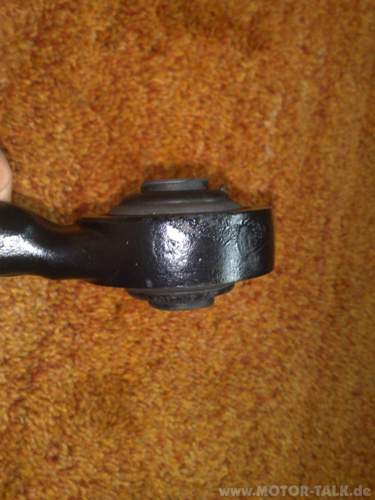

Die "2x Meyle Querlenker ink. Montagesatz für 125,-" - sind das normale Meyle Teile oder in der verstärkten "HD" Ausführung ?
Meyle Nr. 116 050 8200/HD und 8201/HD.

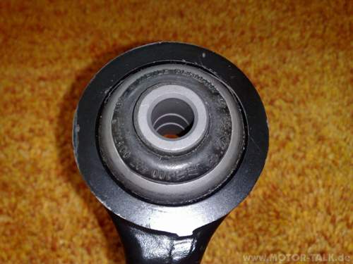

Kannst Du von den Dingern ggf. ein paar ordentliche Fotos machen, insb. auch vom inneren Gummimetalllager sowie vom Traggelenk ?
Meyle hatte übrigens zeitweise Qualitätsprobleme, gerade bei den HD Teilen für Audis. Aber Meyle hat das offen zugegeben - zumindest mir gegenüber - und in entsprechenden Fällen die Teile ausgetauscht, gegen geänderte HD Teile.

Du meinst die Querlenker mit Qualitätsproblemen ?
In den meisten Fällen machten die sich optisch bemerkbar, das Gummi löste sich vom Metall. Irgendwann war es dann so lose, dass es wieder polterte. So ungefähr wie bei uralten kaputten Lagern mit 300.000 km drauf...
FP
Aber Knackgeräusche wie von mir beschrieben passen dazu nicht...
Sehen eigentlich Optisch noch gut aus...

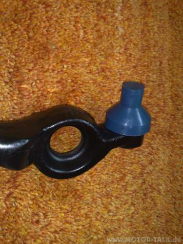

Habe heute meine Vorderachse zerlegt. Das Lager vom Achszapfen am Querlenker der ins Federbein geht, ist noch schön hart und lässt sich nicht eindrücken. Aber der Gummischutz ist kaputt.Aber nur links vorne, rechts ist noch alles in Ordnung. Also die Lager der Meyle Lenker halten eine Weile, sind nun 30.000 km drin.Auch das Querlenkerlager wo der Stabi reingeht ist noch gut.
Macht das was wenn der Gummischutz schrott ist? Also neue Querlenker oder die alten wieder rein?
wenn der Gummischutz defekt ist, kommt wasser rein und dann fängt der Kugelkopf an zu knarren
also neuen rein
Eigentlich würde ja reichen eine neue Gummimanschette zu montieren, wenn nur die Gummimanschette kaputt ist.
FP
FP
diese bekommt man nicht einzeln(Neu) und wenn die manschette schon länger offen ist, hat der Kugelkopf mit sicherheit schon wasser gezogen

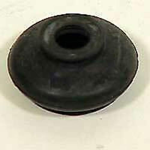

Wo bekomme ich denn die Manschette her @FP? habe die einzeln noch nirgends gesehen. Fett war noch drin unter der Manschette. Wie gesagt die Lenker wurden vor ca. 30.000km gewechselt, kann also noch nicht wirklich lange kaputt sein.
Ich habe mal irgendwo ein Thema gefunden,bei dem es um diese Manschette ging.
Es soll eine vom Typ 44 geben,welche passend für den C4 ist. Hab' das aber nie weiter geprüft,weil ich auch leider kein AKTE habe.
Hier die ET-Nr: 431 407 377 A und dann noch den Spannring re./li. 431 407 383/384 A
Gruß Seddi

Die Gummimanschetten von VW Audi Porsche (Schutzkappe 431407377A, Spannring 431407383A und 431407384A, weiß aber nicht ob die Nr. noch stimmen) sind teuer. Da wäre ja noch billiger, beim Billigteileanbieter ein Gelenk (Spurstangenkopf, Traggelenk o. ä.) mit passender Manschette rauszusuchen (Ebay Powerpreller 9,95 oder so), die Manschette mit den Drahtringen zu verwenden und den Rest wegzuschmeissen.
Im entsprechenden Fachhandel gibts aber schöne Gummimanschetten-Sortimente; einzeln am besten von Werkstätten die sich mit Landmaschinen befassen, z. B. auch BayWa Niederlassungen mit Werkstatt dabei... Oder einem Oldtimer-Reparateur. Oder einer Bootswerft, die sich mit etwas grösseren Schiffen befasst....
Wenn ich selbst sowas brauche fahre ich zu einer kleinen Landmaschinenwerkstatt, die ist aber von DAH um die 50 km entfernt.
