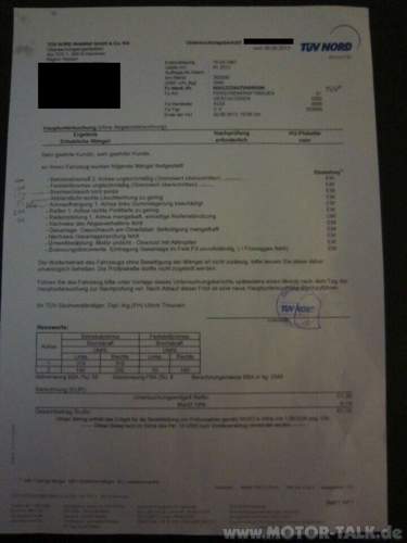

Hallo!
Bei mir steht bald der TÜV an (01/14) und ich hatte irgendwie ein schlechtes Gefühl was die Investition von ~300Euro für Markenwinterreiffen angeht und wollte vorher wissen ob es sich finanziell lohnt. Ich habe zwar eigentlich auf keinen Fall vor, den C4 in welcher weise auch immer zu veräußern, aber irgendwann muss man echt überlegen.
Also, Auto zur Werkstatt die heute TÜV Tag hatte und mal schauen was der "sagt". Siehe dazu das Bild im Anhang mit der ( meiner Meinung nach sehr großen) Mängelliste...
-- Die ersten beiden Punkte mit der Bremse sind vermutlich mit einem neuen Bremssattel behoben ( der sehr gut funktionierende rechte Bremssattel ist bereits NEU)
-- Bremsschläuche müssen anscheinend gemacht werden keine Ahnung was sowas kostet und ob man das selber machen kann
--Abblendlicht ( bekomme ich selber hin)
-- Achsaufhängung Gummimanschette
-- Nachweis Abgasverhalten ( das ist dann wohl die AU, die habe ich extra NICHT mitmachen lassen)
-- Gasanlage, schlauch am Ölpeilstab ( 10 Minuten Arbeit, mache ich selber)
-- Gasanlage Dichtigkeitsprüfung ( muss ich vom Händler vor jedem Tüv machen lassen, kost nicht viel)
-- Umweltbelastund: Ölig... ( Motorwäsche mit Kaltreiniger kurz vorm TÜV, meinte auch der Werkstattmeister)
-- Zulassungsdokument ( Hier steht bei P3 "Benzin". Aber LPG Anölage ist eingetragen, keine Ahnung was das auf einmal soll....)
Jetzt meine Frage, gerade in Bezug auf die Gummilager, Bremsschläuche sowie den hinteren Bremssattel. Kann mir dabei wer helfen aus dem Forum der sich damit auskennt und so etwas machen kann ( mit mir zusammen, will es ja danach gerne auch selber machen können)
Ich fahre gerne durch Ganz Deutschland, wenn mir jemand helfen kann ( komme aus Region Frankfurt/Main). Ich habe nur keine Lust der Werkstatt fast 1000 Euro in den Hals zu werfen :)
Also Leute vielleicht fast sicht jemand ein Herz und kann mir helfen. Teile bestelle ich gerne, nehme aber auch gute gebrauchte Teile gerne an und zahle dafür ( Bremssattel z.B.)
Ich will das Auto noch weitere 100.000km fahren.
Ach ja: 2,6 ABC front, EZ 15.04.97. alles weitere steht auch auf dem TÜV Blatt.
Habe letztes Jahr den Zahnriemen, WaPu, Themostat etc machen lassen
Dieses Jahr Bremsen vorne hinten komplett inkl einem Bremssattel und beiden vorderen Stoßdämpfern
+ hunderte kleine anderer Dinge die ich selber gemacht habe ( neue Beifahrer Tür, Lämpchen ujnd Hifi etc etc...)
Danke Euch :)

Nein,
musst Du vorher bei der Werkstatt machen lassen ( Umrüster z.B.) und dann damit zum TÜV/DEKRA
Dann fang ich halt mal an.
Bremsschläuch tauschen: Die entscheidene Frage ist: Traust Du Dir zu, die Bremsanlage hinterher gewissenhaft (!!!) zu entlüften? Wie das geht haben wir hier erst neulich ausgiebig durchgenommen, Sufu bemühen. Werkzeug brauchst nix besonderes, nen durchsichtigen Schlauch noch, der auf den Nippel paßt (Baumarkt) und ne durchsichtige Flasche, die Du hinterher wegwirfst. Und nen 2. Mann, Geschlecht egal (der/die macht sich auch nich dreckig). Von diesen ganzen Gerätschaften für 20, 30 Euro halt ich nix, halber Kram und dafür zu teuer; höchstens das Schläuchle mit dem Rückschlagventil kannst nehmen, 10er.
Die Schläuch dann ab/dran ist keine Sache, halt nich verdrillen, spannungsfrei, zugfrei, ...; guck halt vorher, wo sie lang gehen. Bremsflüssigkeit ist ätzend; eignet sich daher auch zum entlacken, verfahre entsprechend, Arbeitschutzkleidung verwenden.
Ich würde gleich alle Schläuche tauschen, sind beim A6 sechs (!) Stück, hinten je 2.
Bremsschläuch würd ich nich gebraucht kaufen, Bremssattel im Grunde auch nicht. Nimm Markenschläuch (Textar oder so). Über Stahlflexschläuch gehen die Meinungen auseinander, siehe z.B. meinen Fred zu gelochten Scheiben. Ich persönlich fahre sie zwar am Mopped, werd sie aber am Audi nicht verwenden.
Grüße Turtur
Bremsschläuche kosten nen 10er rum pro Stück; siehe z.B. Ebay "Bremsschläuche A6 C4"

kann ich aus Erfahrung bestätigen
Hintere Bremse: Gibt oft Probleme, auch z.B. beim Audi 80 B4. Kann man wieder mit WD40 z.B. nachhelfen. Im Forum sollte es schon Postings darüber geben.
Feld P3: Wenn in der Liste die Gasanlage eingetragen ist, hat wohl die Zulassungsstelle gepennt: Einfach hingehen und dies ergänzen lassen.
Umweltbelastung: Wie erwähnt einfach schön die Kiste abkarchern
Reifen und Radeinstellung: Da ist wohl Spur und Sturtzeinstellung gefragt, kostet z.B. bei Bosch knapp über 90 € ( Bitte, kein ATU für 58 € nehmen )
Abblendlicht: Scheinwerferreinigung durchführen, gibt hier nen schönen Blog darüber und bringt definitiv was
Hoffe, ich konnte Dir helfen. Auch ich muss leider am 1/14 zum TüV gehen, ich fühle mit Dir :-(

Okay, da bin ich mal gespannt und muss mir mal anschauen ob und wie man den Bremssattel wieder gangbar bekommt!
Ja, an den Fzgschein ist sogar eine anlage angehäftet, da der platz auf der ersten seite dafür gar nicht gereicht hat. Alleine der kram der gasanlage sind bestimmt 3-5 zeilen...
da haben die wohl wirklich gepennt...nur hatte wohl noch kein tüv prüfer gemosert ( mir ist es auch noch nie aufgefallen)
Ich hoffe halt nicht das der Tüvprüfer die abgegammelten gummis vom agregatträger der vorderachse meint.... das wäre wohl viel arbeit

So,
ich habe mir heute schon mal folgende Teile bestellt und werde dies zusammen mit meinem Bruder, hoffentlich korrekt, erledigen:
http://www.ebay.de/itm/370841487392?...
Neuer Bremssattel für hinten ( einer ist bereits neu)
http://www.ebay.de/itm/390672033671?...
Neue Bremsschläuche für die Poösen, vorderen die der TÜV bemängelte...
Gibt es irgendwas bestimmtes zu beachten? Klar das herumwerkeln an Bremsen erdordert höchste Aufmerksamkeit etc. Mein Bruder hat das an seinen Autos bisher aber immer selber gemacht ( 10-15 verschiedene im laufe der Zeit...)
Wir haben das Etzel Buch sowie ausreichend Werkzeug und seine Erfahrung zur Verfügung
am 6. Oktober 2013 um 13:26
Und hinten andre Seite läßt die alten Bremsschläuch? Wenn ich schon entlüften müßt, machte ich gleich ganze Sache.
