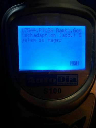

Mit welchem Gerät oder Programm lest ihr den Fehler aus?
Als bei mir das Ruckeln auftrat, hatte ich ein Handgerät.
Das zeigte immer null Fehler an.
Durch Zufall hier im Forum bin ich auf VCDS LITE gestoßen.
Für meine PC Kenntnisse war das allerdings zuviel, schon um das zum laufen zu bringen, ging nur mit Telefon Joker.
Aber egal, eigentlich geht es darum, daß beim ersten auslesen mit dem VCDS LITE ein Fehler angezeigt wurde, der mir vorher nicht angezeigt wurde.
Ist schon länger her, deshalb genau kann ich es nicht mehr sagen.
Sensor, Nockenwellenversteller oder so ähnlich.
Hoffe das hilft.

Vielleicht bringen dich die Daten aus den Codes weiter.
http://www.nikutronics.eu/.../55-a6-4b-bj-1997-bis-2005
Neuer Tip in Kurzform für euch bei leichtem Motoruckeln...hatte mich schon fast dran gewöhnt..ein wirklich kaum spürbares Ruckeln beim beschleunigen..bis eines Tages die gelbe Motorkontrolllampe leuchtete..Fehlerspeicher ausgelesen..Kumpels gefragt...Unterdruckschläuche untersucht...Riss gefunden...Schlauch gewechselt...kein Ruckeln mehr..

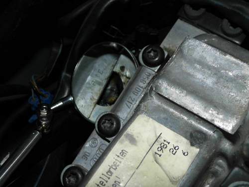

Danke, morgen schau ich mir mal die Unterdruck- und KGE-Leitungen an. Auch kommt irgendwo an der Rückseite des Motors Öl raus, konnte die Stelle noch nicht genau lokalisieren, wahrscheinlich ist es diese Halbmonddichtung am Kettenspanner. Kann der sich dort auch Falschluft reinziehen?

Bei meinem AWT ölt es auch hinten am Motorblock, allerdings ohne zu ruckeln. Ich habe ebenfalls den Halbmond in Verdacht. Hast du vor das selber zu machen?
Denke mal es ist der Halbmond der an der Ventildeckeldichtung mit dran ist?
Wenn der da rausbläst, schaut mal ob die Kurbelwellengehäuseentlüftung frei ist.
Wenn nicht. Erst frei machen oder ggf. erseten und auch den Anschlussbereich am Ventildeckel untersuchen.
Dann mal schauen ob es von alleine wieder Dicht wird.

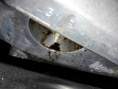

@Robbells schrieb am 4. November 2017 um 12:42:01 Uhr:
Nee, bei mir ist es der andere, also in Fahrtrichtung die linke Nockenwelle. Die VDD habe ich erst vor wenigen Jahren erneuert.
@Bedde schrieb am 3. November 2017 um 23:45:01 Uhr:
[...] Hast du vor das selber zu machen?
Habe als Sofortmaßnahme das Loch entfettet und Sanitärsilikon reingeschmiert 🙄 aber bis jetzt noch nicht nachgeschaut, ob es was gebracht hat. Müsste vorher auch noch eine Motorwäsche machen.
Das Silikon-Experiment hat leider nicht den gewünschten Erfolg gebracht, das Zeug blieb oben nicht haften und ist zusammengesackt (Bild, auf die Kettenspannerdichtung will ich aber nicht weiter eingehen, dafür gibts andere Threads). Ruckeln tut's weiterhin, Schlauchlecks habe ich bis jetzt noch keine gefunden, Fehler sind auch keine gespeichert.
