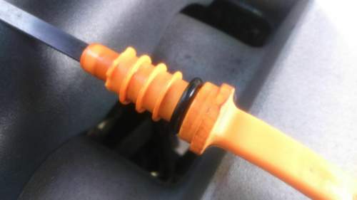

Wie sieht es mit Falschluft aus: Kurbelgehäuseentlüftung, Dichtung Öleinfülldeckel, Trichter/Dichtung Ölmeßstab?

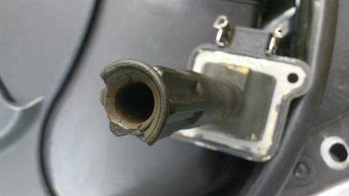

So bevor ich was mit der Drosselklappe (bisher keine neue Fehlermeldung) mache, muß ich erst einmal diesen Fehler beseitigen:
"Zylinder 1 - Verbrennungsaussetzer erkannt"
Das ist wohl bei mir die Ursache des Ruckelns, oder besser gesagt, heute bin ich größtenteils mit drei Töppen nach Hause gefahren und im Standgas hat er sich nur noch geschüttelt. Habe unterwegs beim VAG-Dealer angehalten und ein Zündmodul (85,-€) bestellt, kann ich morgen abholen. Der Wagen bleibt erstmal stehen.
Das Modul sah beim letzten Kerzenwechsel schon nicht mehr so dolle aus:
Dsc-0154-kopie
So. Gestern Zündspule getauscht - Motor läuft wieder.🙂 Mein Tip an @matherror: ein Diagnosegerät kaufen (gibts schon für 30€), das erspart viel Rätselraten und teures Teiletauschen auf Verdacht.
Übrigens dachte ich, das Zündmodul gäbe es komplett mit Stecker und Dichtung. Erschrocken mußte ich beim Abholen feststellen, daß dem zumindest bei VAG nicht so ist. Hätte ja auch nur der Stecker die Ursache sein können. Habe die Teile sicherheitshalber nachbestellt.

Ich kann nur empfehlen, immer eine Ersatzzündspule dabei zu haben. Gerade, wenn man viel Langstrecke fährt. Die Dinger geben halt irgendwann den Geist auf und dann schaut man dumm aus der Wäsche. Kosten pro Stück 25€. Als Ersatz für alle Fälle kann man auch die alte, ausgebaute aber noch funktionierende verwenden.
Kleine Geschichte dazu:
Der erste Zündspulenausfall traf mich total unvorbereitet. Hatte Glück, denn es ist praktisch vor der Haustür passiert, einen Tag nach einer 600km Anhängerfahrt... Habe mir dann eine zusätzliche Spule als Ersatz eingepackt. Und siehe da, der nächste Ausfall ließ nicht sehr lange auf sich warten. Einfach rechts rangefahren und das Problem in 5 Minuten gefixt. Meine beiden Mitfahrer haben nicht schlecht gestaunt und hielten mich für MacGyver höchstpersönlich! 😁

Noch mal ein Update von mir: das kurze Rucken beim Beschleunigen in den oberen Gängen tritt weiterhin auf. Fehler sind allerdings keine hinterlegt. Die Zündspule hatte also nichts damit zu tun. Die Drosselklappe habe ich noch nicht adaptiert, wenn ich das erledigt habe, melde mich wieder.

Bei mir ist das Ruckeln weg, einfach so. Das einzige, was ich gemacht habe, war einen O-Ring auf den Ölmeßstab zu setzen. Dort gehört eigentlich gar keiner hin, weshalb ich auch nicht glaube, daß es daran gelegen hat. Aber wer weiß...
