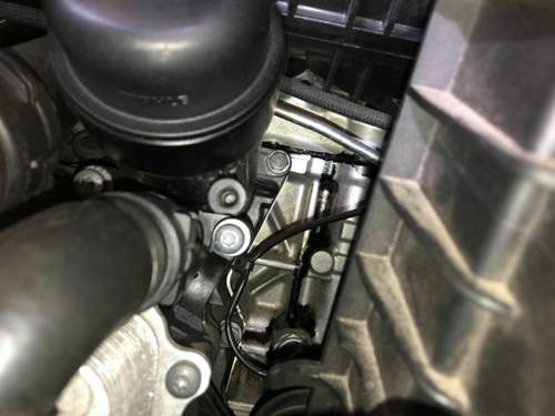

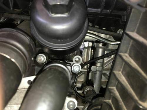

Leichter Ölverlust siehe Bilder
mein Auto riecht manchmal nach verbranntem Gummi.
Eventuell hat der Ölverlust damit gar nichts zu tun aber so habe ich bei der Sichtprüfung des Motors ein Ölleck entdeckt. Ich hoffe das ist nicht die ZKD!
Siehe Bilder.
Was meint ihr?
LG
F11 535d 313 11/12

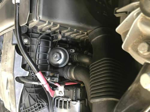

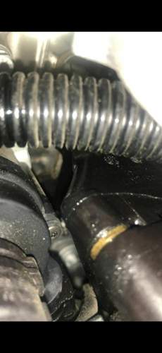

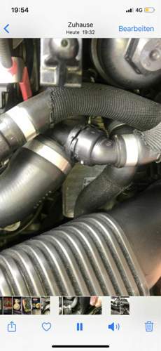

Mir ist heut aufgefallen das mein 530d unter dem Ölfilter besser gesagt unter dem Wärmetauscher wenn ich richtig nachgeschlagen habe ist so ein Bauteil aus Alu , leichtes Ölschwitzen hat. Konnte leider keine Beiträge dazu finden und wollte fragen ob es bekanntes Krankheit bei dem N57 ist mit 258ps? Habe versucht bild zu machen , leider kann man net so gut was erkennen. Das glänzende auf dem Bild 1 ist Öl.
Zieh mal die 4 Schrauben am Ölfiltergehäuse nach/Fest 😉
Vorher mit Bremsenreiniger das Öl entfernen, dann nachziehen aber net anreißen. Und dann die nächsten mal Kontrollieren.

Ja das Thema mit dem Ölfiltergehäuse ist bekannt, war bei mir auch so.
Ansonsten Sprüh das Öl mit dem Bremsenreiniger weg und schau die Tage nach wo genau es her kommt...Und sag denn das bei BMW 😉

Das Problem hatte ich damals an meinem e91 bj 2011. dachte die haben das Problem mit den Jahren in den Griff bekommen. Hat damals auch geholfen nur die 4 Schrauben nachzuziehen, bei dem mit 258 ps ist es bissle anders konstruiert wie bei dem ersten N57.
Moin zusammen, mich hat’s leider auch erwischt und die Dichtung vom Ölfilter Gehäuse ist undicht (520d 2011). Habt ihr eine grobe Richtung welche Kosten da entstehen? Mir wurde gesagt das hierfür allerlei ausgebaut werden muss (Lichtmaschine, Klimakompressor usw.).
Bei meinen beiden N57-Motoren (F10 und F06) ist die Dichtung des Filtergehäuses ausgefallen und wurde ersetzt. Schlimmer war die spätere undichte Ventildeckeldichtung, die schwer zu sehen und kaum zugänglich ist. Das Öl tropft dann auf den Auspuff und verursacht einen Geruch nach verbranntem Gummi. Wenn sich das Leck vergrößert, fängt das Öl bei einer kurzen Fahrt sogar unter der Motorabdeckung an zu rauchen, aber der Geruch scheint aus den Radkästen zu kommen. Die letztgenannte Reparatur ist sehr arbeitsintensiv.
Es scheint sich also um eine Familienkrankheit zu handeln.
VDD wurde schon gemacht, da hat das Öl auf heiße Teile getropft. Das hat man deutlich gerochen.
