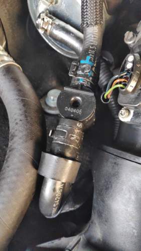

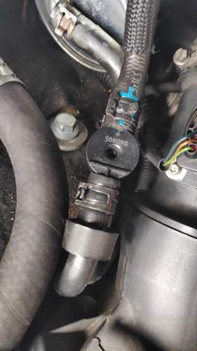

Tippe auf Undichtigkeiten im Kraftstoffsystem. Am besten startesr Du mal mit zweiter Person beim nächsten Mal, wenn er über Nacht gestanden hatte. Motorabdeckung runternehmen und den klarsichtigen Schlauch zur HD-Pumpe angucken, während die andere Person den Motor anlässt. Auch nach dem Start einige Sekunden weiterhin auf diesen Schlauch gucken, ob denn Bläschen zu sehen sind.
Wenn der Tank eher leer als voll ist und das Fahrzeug etwas bergauf steht, dann verstärkt sich diese "Startunwilligkeit". Auf solche Symptome mal achten.
Es gab hier mal jemanden, dessen neu eingebauter Kraftstofffilter zog Luft wegen einer nicht ganz fest gezogenen Verschraubung am Filtergehäuse.
Anbei mal zwei Bilder.

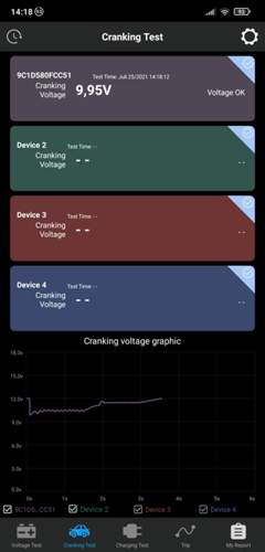

Hatte letztes Jahr auch gefühlt längere Startvorgänge.
Hab daraufhin eine Luftblase im besagten Schlauch gesehen, jedoch waren die Starts mal länger, mal kürzer.
Also nicht wirklich die Ursache an der Luftblase zu erkennen.

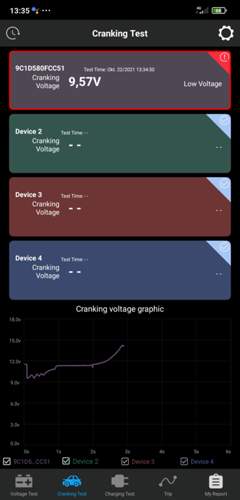

Ein Batteriemonitor mit Bluetooth zeichnet die Startvorgänge auch schön mit.
1. Bild Juli 2021: Über 1 Sekunde, 13xKompression
2. Bild Oktober 2021: Normaler Start, 3x Kompression
Problem ist im Sommer /Herbst 2021 einige mal sporadisch aufgetreten.
Dieses Jahr gab es noch keinen schlechten Start.
