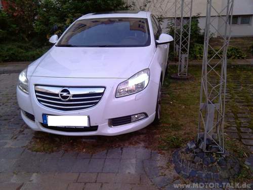

So mal Vergleichsbilder zwischen originalem Tagfahrlicht und meinem neuen.
Sieht in Wirklichkeit noch viel viel besser aus!!! Ich bin total zufrieden und sieht sogar besser aus als die LED Tagfahrleuchten bei den Xenon-Scheinwerfern (find ich).

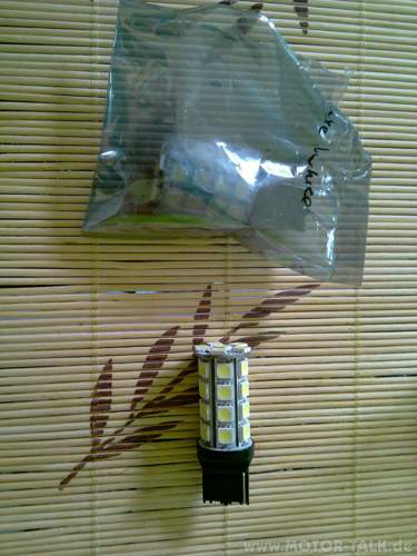

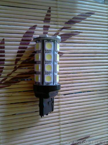

Aber die anderen LED Birnen sind wesentlich hochwertiger aber dafür auch teurer und haben eine konstante Spannung (laut 30 Testern aus dem Insignia Blog). Hab sie heute bestellt und werd die dann testen die Tage.
Weil es keine Großbestellung ist wie aus dem Blog blech ich dafür jetzt 32€ inkl. Versand aber wenn sie halten und gut aussehen ist es mir das allemal wert.
Sooooooo... habe nun die neuen LEDs seit 1 Tag drin und sehen noch genau so aus wie beim Einbau.
Allein der erste Eindruck von der Verarbeitung ist schon ein ganz anderer. Zwischen diesen und den "billig" Teilen liegen Welten.

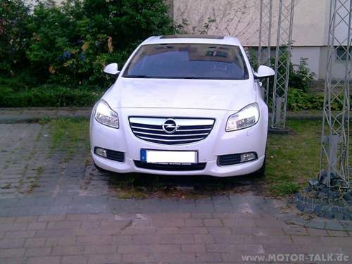

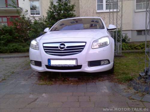

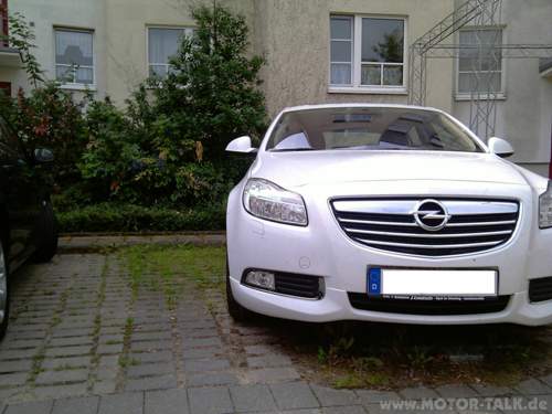

Leider sind sie dadurch auch nicht ganz so krass grell wie die China-Dinger aber sieht trotzdem Top aus. Die Bilder bei Sonnenlicht sind nicht so prall geworden weil man kriegt das kaum gut fotografiert. Ich hab mal alles rangehangen.

Also die Dinger sind so nicht bei Ebay drin weil es eine spezielle Anfertigung für den Insignia ist.
Preis = 32€ (inkl. Versand)
Sollte es zu einer Sammelbestellung kommen ist preislich auch was machbar.
Einzig und allein der BC meldet beim Starten des Motors die Meldung "rechtes Tagfahrlicht" und "linkes Tagfahrlicht" und die muss man wegklicken... ansonsten einfach die LED in den Sockel.

Hab noch mal ein paar Bilder bei Dämmerung geschossen.
