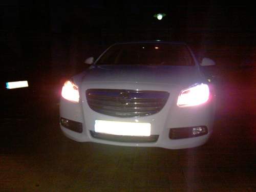

So mal Vergleichsbilder zwischen originalem Tagfahrlicht und meinem neuen.
Sieht in Wirklichkeit noch viel viel besser aus!!! Ich bin total zufrieden und sieht sogar besser aus als die LED Tagfahrleuchten bei den Xenon-Scheinwerfern (find ich).

Ja genau da sind eigentlich 2 Glühfäden drin aber bei den LEDs bleibt es immer gleich hell. Denke nicht, dass der TÜV was sagen wird, da das originale LED-Tagfahrlicht beim Blinken bei nem Kumpel am Insignia auch nicht schwächer wird.

Ich komme leider derzeit nicht dazu Fotos zu machen weil der Opel mal wieder wegen Wehwechen in der Werkstatt ist aber ich hatte bei Nacht noch eins gemacht wo man sieht, dass sie nicht mehr blenden als die originalen auch.
Hitchi
