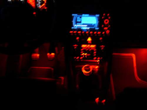

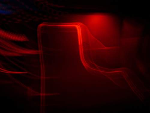

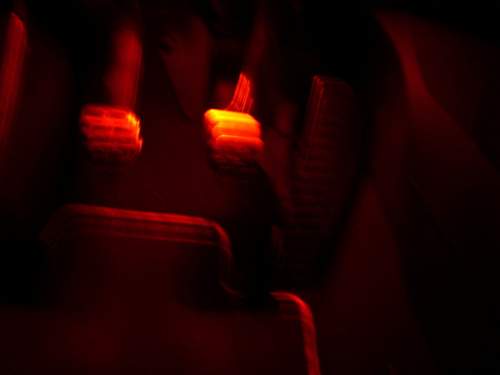

Also von der Beleuchtung in der Tür hab ich keine anderen Fotos mehr.Müsste erst wieder die ganze verkleidung abbauen.
Die Beleuchtung im Fußraum hab ich einfach an das Plastik unter dem lenkrad bzw. unter dem Handschuhfach geklebt. Sind ja die gleichen roten LED Stripes und die haben auf der Rückseite eine 3M Klebefläche,sind somit selbstklebend. Angeschlossen hab ich die Fußraumbeleuchtung an die beleuchtung des Zigarettenanzünders.Das Kabel kann man recht leicht hinter der Verkleidung der Mittelkonsole bis zum Zigarettenanzünder durchschieben.Dabei auch ganz einfach die kleine Plastikverkleidung vor der Handbremse mit nem Schraubenzieher raushebeln.Dann kommt man ganz leicht an den Zigarettenanzünder ran und kann ihn auch nach oben rausdrücken um freier arbeiten zu können. Welche Kabel man nehmen muss,lässt sich leicht durch ausprobieren herausfinden.Licht am Auto einschalten und die LED Stripes an die Kontakte der stecker des Zigarettenanzünders halten,bis sie irgendwann leuchten.

mirg efällt die fussraumbeleuchtung richtig gut, ist mir aber etwas zu hell.
kann man die stripes auch kürzen, so das man statt 30cm nur 15cm hat? dann wäre ja die ausleuchtung nicht so stark und das ganze wäre dezenter
Türen mach ich auch noch. Mittelarmlehne folgen auch noch Bilder. Gruß RedEagle1977

So hell ist meine Fußraumbeleuchtung garnicht.Passt perfekt zum rest.Kann sein,dass das auf dem Foto anders rüberkommt. Bin ja mal auf die etlichen Ideen und Bilder hier im Thread gespannt. wie gesagt.Den Strom für die LED Stripes kann man praktisch überall abgreifen,wo eh schon was von Werk aus beleuchtet wird.
Vorteil: - die Stripes gehen nur an, wenn man min. Standlicht an macht
- die stripes dimmen mit ab, wenn man die Innenraumbeleuchtung runterdreht
EDIT: ich glaub schon,dass man die Stripes kürzen kann,da sie am Ende abgeschnitten aussahen.Nur hab ich darauf keine markierung gesehen,wo man die abschneiden kann und ich wollte nicht wahllos draufloskürzen und nachher kann ich sie in die Tonne treten.
Moin, die Stripes können bei jeder 3 SMD Led gekürzt werden. 1.2.3 Widerstand -1.2.3 Widerstand. Wenn man mit einem Cutter die leichte Silikonschicht auf der Rückseite abträgt sieht man auch dass da immer wieder Lötpunkte sind um ein Kabel anzulöten. Gruß RedEagle1977
