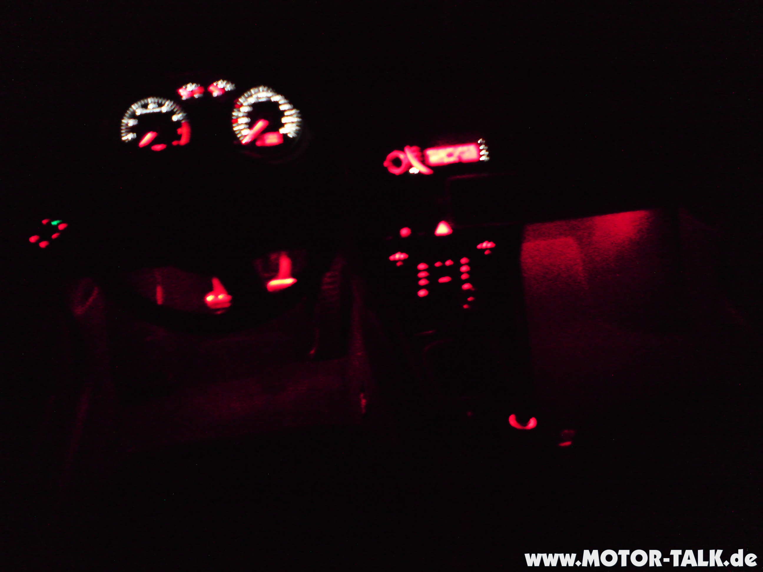

Ich will mal wieder irgendwas im Innenraum verändern,was nicht viel kostet und aufwertend ist. Hab mir überlegt rote smd LED Leisten in die Türablage zu kleben,hinter die Abdeckung (siehe roter Pfeil).Hab die schon in meinem Fußraum verbaut und über die Zigarettenanzünderbeleuchtung laufen. Das Rot passt optisch perfekt zum restlichten Rot.
Nun zu meiner Frage:
Kann ich den Strom dafür (12V) von der Beleuchtung der Knöpfe in de Tür abzapfen? Macht auch nichts, wenn da etwas weniger Volt drauf liegen.Dann leuchten die Leisten halt in nem dezenteren Rot.

Japp. Das sind diese LED Stipes Klick! . Dieselben hab ich auch schon als Fußraumbeleuchtung verbaut und das Rot sieht Nachts wie das original audi Rot aus. Die Dinger haben auf der Rückseite ein 3M Klebestreifen,damit halten sie auch richtig fest. Hier noch ein Bild von meiner Fußraumbeleuchtung. Sind dieselben Stripes.

So hab an diesem Wochenende mal die LED Stripes eingebaut. Einbau war recht einfach,wenn man erstmal weiß.wie die Türverkleidung ab geht. Strom hab ich von der Beleuchtung der Fensterheber genommen.So dimmen die Stripes mit ab,wenn man die Innenraumbeleuchtung runterregelt. Rot ist dasselbe wie das Audi Rot.
Fotos bei Nacht sind nicht so gut,da Handycam. Sieht aber echt gut und dezent aus.Nicht zu aufdringlich
