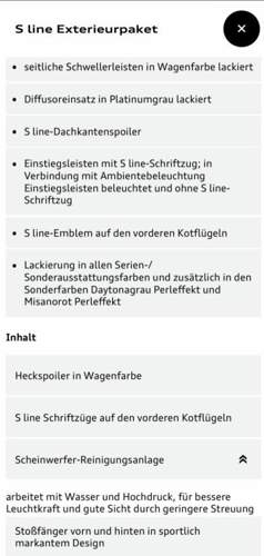

Wenn ich im Konfigurator das Style-Paket inkl. Business-Paket und mmi-plus auswähle, verschwindet unter der Rubrik "Scheinwerfer" die Position swr_Anlage - Fehler im Konfigurator oder mach ich da was falsch?
@Gani1 schrieb am 18. August 2015 um 19:16:57 Uhr:
Beim S-Line Ext. ist die SWRA Serie.
@SchwarzesSchaf schrieb am 18. August 2015 um 19:52:04 Uhr:
Bist Du Dir ganz sicher? SORRY für die freche Frage, aber ich will heute nich meinem Mann die Konfig. senden.
Zumindest steht es in der Audi Konfigurator App (Screenshot unten)
In der Preisliste und im Katalog steht jedoch nichts dazu. Ich würde zur Sicherheit beim Freundlichen nachfragen.
a) in "meinem Konfigurator" gibt es kein S-Line-Style mehr
b) bei S-Line-Selection gibt es quasi das LED-Licht obendrauf
