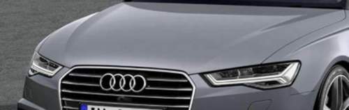

Gibt es das LED-TFL in Kombination mit Xenon-Scheinwerfern oder sieht das nur so wie auf dem eingefügten Bild mit kompletten LED-Scheinwerfern aus?
Habe mal was gelesen von „das LED-TFL wird gedimmt, sobald das Abblendlicht eingeschaltet wird. Bei den LED-Scheinwerfern ist der „Stil“ des LED-TFL ja noch zu erkennen. Ist das bei Xenon dasselbe?

Die A6 mit Halogen haben einen LED-TFL-Streifen. Allerdings nicht wie auf dem Bild, sondern oberhalb der Linse. Auf dem Bild sind LED-Scheinwerfer ohne Matrix.
https://images.gutefrage.net/.../0_big.jpg?v=1622995014000
So sieht Xenon beim FL A6 aus.
