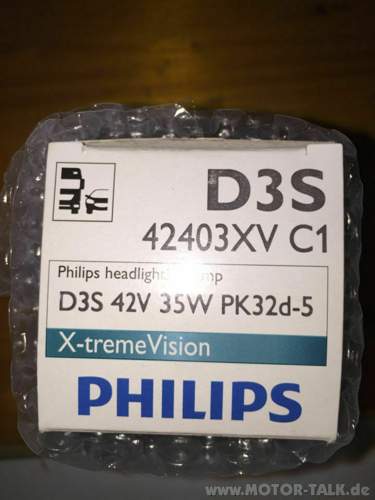

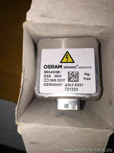

Wäre es möglich die 25W-Birnen gegen 35W-Birnen auszutauschen...? Es würde wohl besser mit dem Bornetz funktionieren als mit dem Gesetzgeber...Gruss Per
Der a6 hat doch 35w?!
Habe die Orig. Osram durch die Philips ersetzt.
Nicht das FL.
