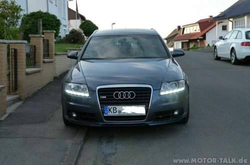

Man könnte auch nur das LED Modul (also die 9 Segmente) tauschen...
Ich habe das LED-TFL in meinem 4F so repariert: (siehe Bild)
(Mit der Flex das Gehäuse aufgemacht)
Ging 1a. Neue LEDs (hochwertigere) eingelötet und alles wieder mit Terostat zugemacht.
War hinterher besser als original.
Und da sollte ein Scheinwerfer "nur" 950 Euro zzgl. Montage kosten - wegen einer einzigen defekten TFL LED 😰

das schaut mir aber eher nach den LED's zum Tagfahrlicht beim Halogen oder Xenon aus,
und nicht zu den "NUR-LED's "
Abenteuerlich ... aber nu ja passt zu deinem Erfahrungsblog

Ich habe da keine Berührungsängste, was Basteleien angeht.
TFL=Tagfahrlicht schrieb ich ja... das war bei meinem Vorgänger A6 mit Xenon... da gabs keine Garantie.
Deswegen konnte ich da auch so unorthodox ran gehen.
Sollte nur als Beispiel dienen, wenn der Wagen aus der Garantie ist und dann ein (nicht angemessener) teurer Austausch ansteht. 950 Euro zzgl. Lohn nur für eine defekte LED.
In Eigenregie waren es dann nur ein paar Euro und etwas Zeit.
