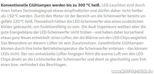

Original geschrieben von PanicMind
Seit wann erzeugen LEDs denn enorme Wärme? Halogen werden bis zu 300°C heiß. Die LEDs im A3 dürfen aber scheinbar nicht heißer als 150°C werden.[...]
Hmm, und ich wohne mit LEDs. Bei den Lampen, an denen ich früher nach ca. 10 Minuten Eier hätte braten können, kann ich jetzt mit meinen Fingern nicht mehr als lauwarme Oberfläche feststellen. Und das nach 8h Betrieb. Wieviel Watt haben denn die Audi-LEDs? Meine in der Wohnung entsprechen natürlich nur einer 40W-Glühbirne (also 3-4W) ;-)

Das Problem der starken LED's wie sie im Fahrzeug zum Einsatz kommen ist diese enorme punktuelle Hitze des Chips, was dann eben Kühlkörper auf den Chips nötig macht wie man es eben auch von Computerprozessoren her kennt.
Das ist der Grund warum auch die LED-Scheinwerfer so eine kompliziertere Belüftungstechnik mit Lüfter und Kühlkörper ggü Xenon und Halogen haben.
Ist bei den guten Leistungsstarken Wohnraum-LED's nicht viel anders, dort ist dann z.B. das ganze Lampengehüse aus Alu um die Wärme des Chips abzuleiten. Das ist dann unter anderem ein Grund warum eben die guten LED-Leuchmittel teils noch sehr teuer sind
Theorie
