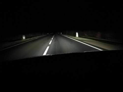

Moin zusammen,
gestern hatte ich das erste mal eine Nachtfahrt mit meinem neuen VW Polo 6. Das LED-Licht ist von der Helligkeit unschlagbar. Aber: Im Ablendlichtmodus finde ich, dass der Lichtkegel sehr kurz gegenüber meinem bisherigen Skoda Fabia Halogenscheinwerfern ist. Ist hier eventuell etwas falsch eingestellt? Selbst kann man die Leuchtweite nicht mehr verstellen... Oder habe ich irgendwo im Menü etwas übersehen? Wie zufrieden seit Ihr mit der Lichtkegelweite im VW Polo 6 mit den LED-Scheinwerfern?

Ich habe heute selbst an den Stellschrauben rumprobiert. Nach langem testen hab ich die für mich beste Einstellung gefunden.
Img-20181124-184342
