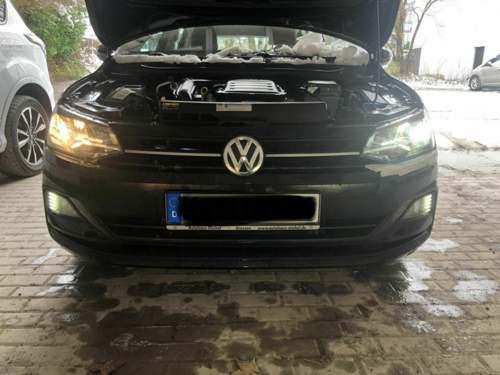

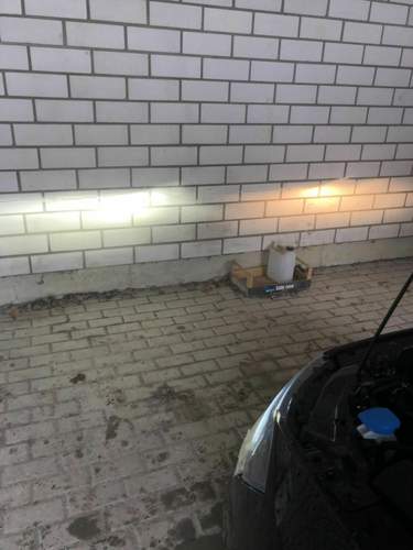

neue OSRAM LED zum Nachrüsten
Hat schon jemand seine Halogenlampen gegen die neuen OSRAM LED getauscht?
Gruß ZAWA

Für den Polo AW sind die noch nicht zugelassen
https://dammedia.osram.info/.../...%20Breaker%20H7%20Vehicle%20List%20(DE).pdf
Im Vgl. zur BRD waren in der CH die Philips-Ultinon LEDs zugelassen.
Haben viele montiert. Bin über aktuelle Gesetzeslage in der CH aber nicht mehr aktuell. Jedenfalls sind die in den ganzen Fachgeschäften schon lange ganz normal käuflich.
In den Fällen, die noch so eine Blechblende direkt vor den Lampen haben, wird es immer eine Tauglichkeit geben (zwecks Blendgefahr), sofern das Behördenprozedere seitens Osram beantragt wird.

Danke für die Info. Es ist allerdings nicht nachvollziehbar geschrieben da die Baujahre nicht eingegrenzt sind,es heißt nur 2010 aufwärts .. ;-)
Dann muss ich mit unserem Modell 2018 wohl noch warten...
Naja explizit 6R von 2010 bis Produktionsende schließt unseren AW doch aus
Ich behaupte einfach, dass da nichts mehr kommt zum aktuellem Polo 6 AW und auch nicht in Zukunft für den Facelift z.B..
Schon für das G7 Facelift ab 2017 gibt es (noch?) keine LEDs von Osram, nur für das vor-Facelift, weil damals die Käufer (wie ich) Xenon nicht als extra bekamen und zu teuer waren und sich in der Masse für Halogen entschieden hatten.
